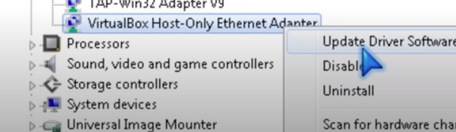

Обнови драйвъра на мрежовия адаптер на VirtualBox като укажеш папка:
C:\Program Files\Sun\VirtualBox за търсене на драйвъра
Ако това не помогне, реинсталирай VirtualBox.

Добре, но нито имам такава папка, имам C:\Program Files\Oracle\VirtualBox - тя ще да е, но пък прерових всички категории на диспечера на устройства и не намерих въпросния адаптер.
Като цъкна покажи скритите устройства изглежда че пак го няма, под Мрежови карти излиза само някаква Bluetooth Personal Area Network.
Тогава са някакви остатъци от VirtualBox:
тя ще да е, но пък нямаш мрежов адаптер. Значи ако ползваш програата, я преинсталирай.
