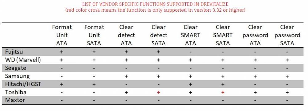

за четящите темата, пояснение:
става на въпрос за програмата drevitalize
https://drevitalize.com/

проблем с повърхността нямам, имам проблем със смарт
не мога да зануля релокираните сектори и това дето през годините са записани на отчет, една камара грешки (код 187)
в Seagate, нямам достъп до тях, забранени са
а и в картинката дето я постнах, се вижда че в този хард, не могат да се манипулират данни

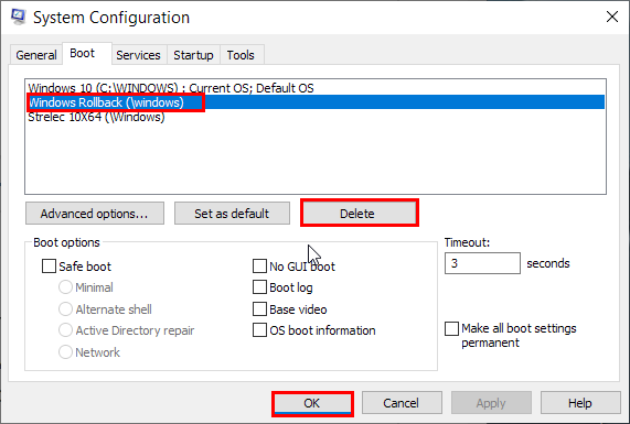

Колеги, ударете едно рамо. Закупих си едно SSD и си качих Windows 10. Инсталирах го и всичко си бачка супер. На старият хард диск имах Windows 7. Форматирах го и всичко е наред. НО когато включа компютъра ми дава да избирам между 7-цата и 10-ката, въпреки, че реално нямам windows 7 на харда. Как да го направя така, че да ми се включва директно windows 10 без да ме пита?
Десен клик по Старт бутона и избираш Run. В полето за писане въвеждаш msconfig, кликаш на раздел Boot, клкикваш на реда с Windows 7, бутон [Delete], бутон [Apply], бутон [OK]

преди 5 часа, DarkEdge написа:
Ооо много ти благодаря.

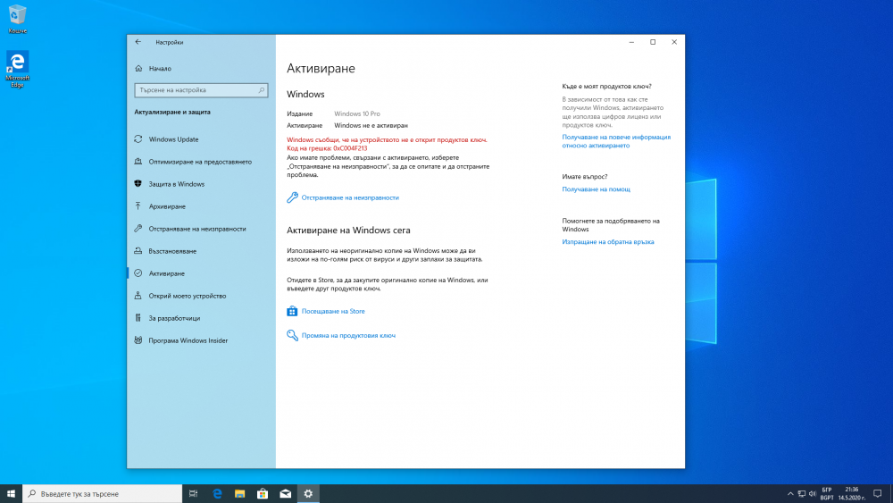

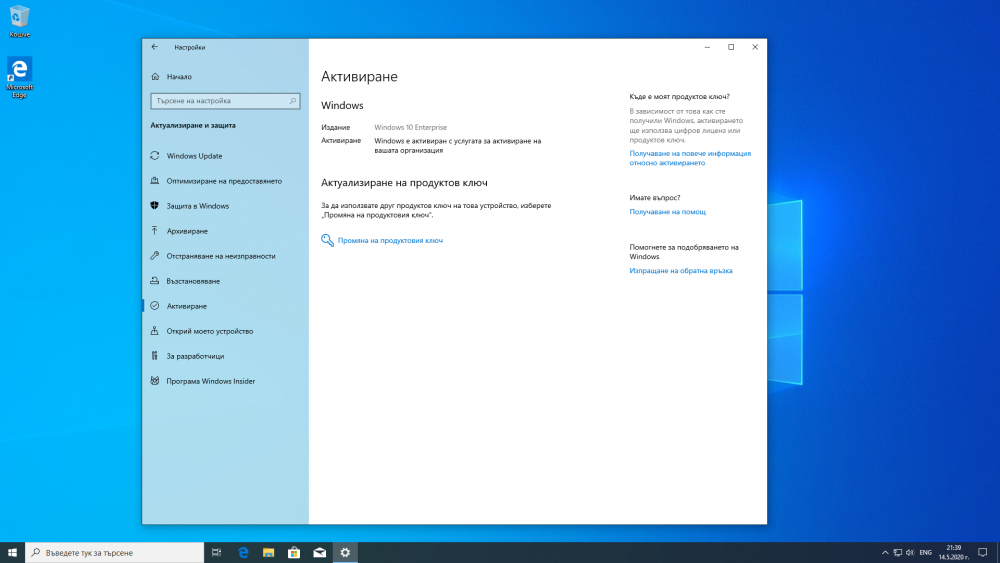

Днес слагах уин 10 про на един лаптоп и преди да го активирам ми показа,че е про,но не е активиран,след активацията стана вече  Enterprise!!!Все бях виждал изненади,ама това бая ме озадачи,как се е получило това?Досега такова нещо не бях срещал,макар че напоследък и не съм се занимавал толкова да слагам 10 про..........активиран е със скрипт,но и преди съм го правил,а не е имало подобни изненади!

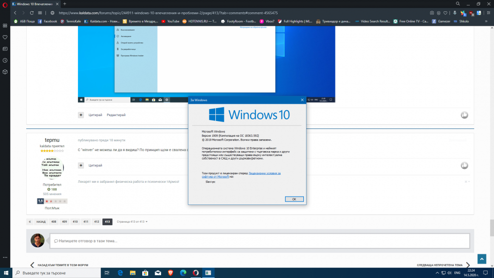

Току що сложих и на моя компютър въпросният уин от флашката(свален от майкрософт с техния тул),в началото при инстала дори и няма опция за Enterprise,прилагам снимки през 30 тина секунди,преди и след активацията,що за щуротия е това,сега не мога да разбера коя е версията,голям смях...........

Дава го Enterprise,но там е работата,че не съм слагал такава версия,а и с техният тул не можеш да я изтеглиш и я няма като опция................нали виждаш,че преди активация е про,а след 2-3 мин като я активирах стана Enterprise?!
преди 39 минути, Слави Маринов написа:
Ти не можа да разбереш толкова време че няма никакво значение коя версия си свалил и инсталирал. Оттук нататък може да се прехвърляш на която искаш версия( без LTSC) във какъвто ред си пожелаеш. Всичко зависи от активацията.
преди 8 минути, Pig написа:
E хубаво де,тоя скрипт активира всяка версия в зависимост какво си сложил,аз как получих  Enterprise,а не про примерно,каквато съм инсталирал?
