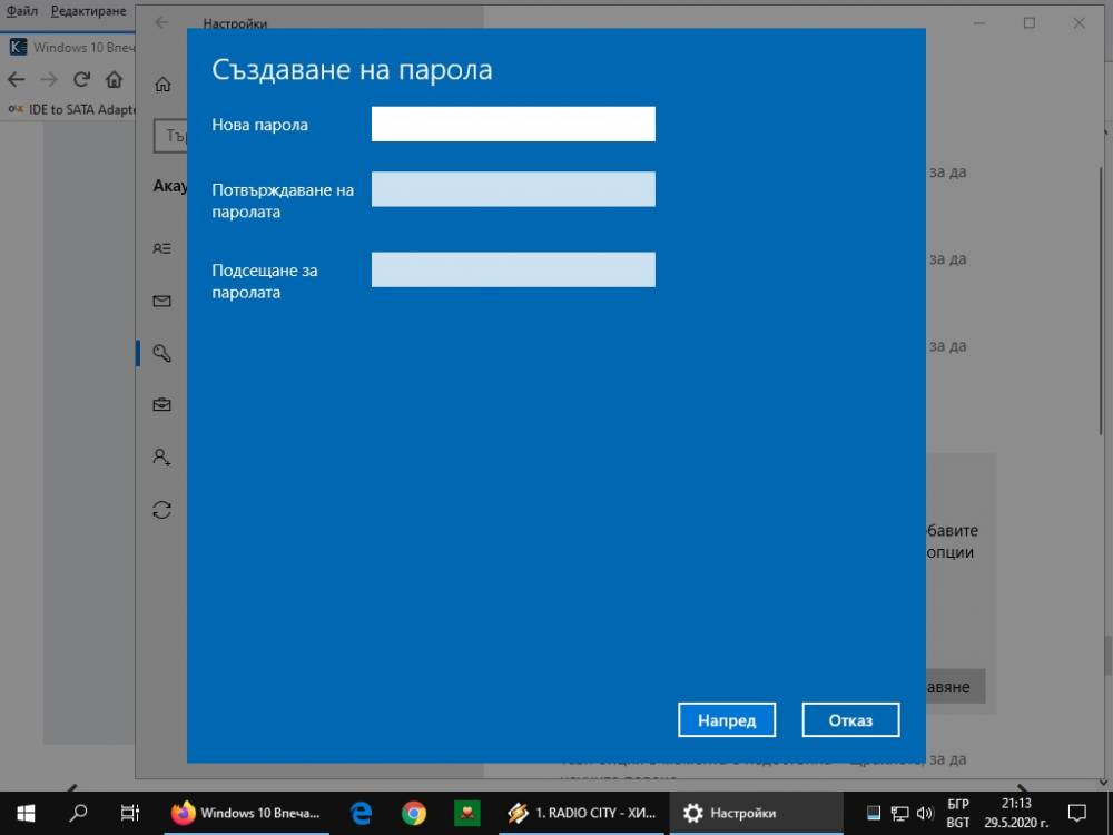

Здравейте, май в новата версия са премахнали възможноста да се деактивира вписването с парола в Уиндоус! Винаги си премахвам входа с парола или пин, чрез метода с командата в RUN: netplwiz. Но вече няма отметката, с която отказваш паролата при вход.
https://imgur.com/SsImY4u
https://imgur.com/iaWcfdq
преди 37 минути, trifonivanov написа:
променяш паролата,като оставяш празни полетата за попълване
преди 12 минути, emil644466 написа:
Забравих да уточня, че не е парола, а пин и не става този метод.
преди 2 часа, trifonivanov написа:
Ето как се оправя -> https://winaero.com/blog/sign-in-automatically-to-user-account-in-windows-10-version-2004/
Първо трабва да изключиш удостоверяването с PIN:
Start > Settings > Accounts > в ляво кликни на Sign-in options > Под Windows Hello PIN кликни Remove.
Десен клик по Start бутона, кликни на Run. В полето за писане впиши cmd i natisni Цтрл+Схифт+Ентер.
В черния прозорец постави:
REG ADD "HKLM\Software\Microsoft\Windows NT\CurrentVersion\Winlogon" /v AutoAdminLogon /t REG_SZ /d 1 /f
REG ADD "HKLM\Software\Microsoft\Windows NT\CurrentVersion\Winlogon" /v DefaultUserName /t REG_SZ /d Administrator /f
REG ADD "HKLM\Software\Microsoft\Windows NT\CurrentVersion\Winlogon" /v DefaultPassword /t REG_SZ /d Pa$$w0rd /f
като на мястото на Administrator впиши твоя проофил, на мястото на Pa$$w0rd впиши  паролата си.
