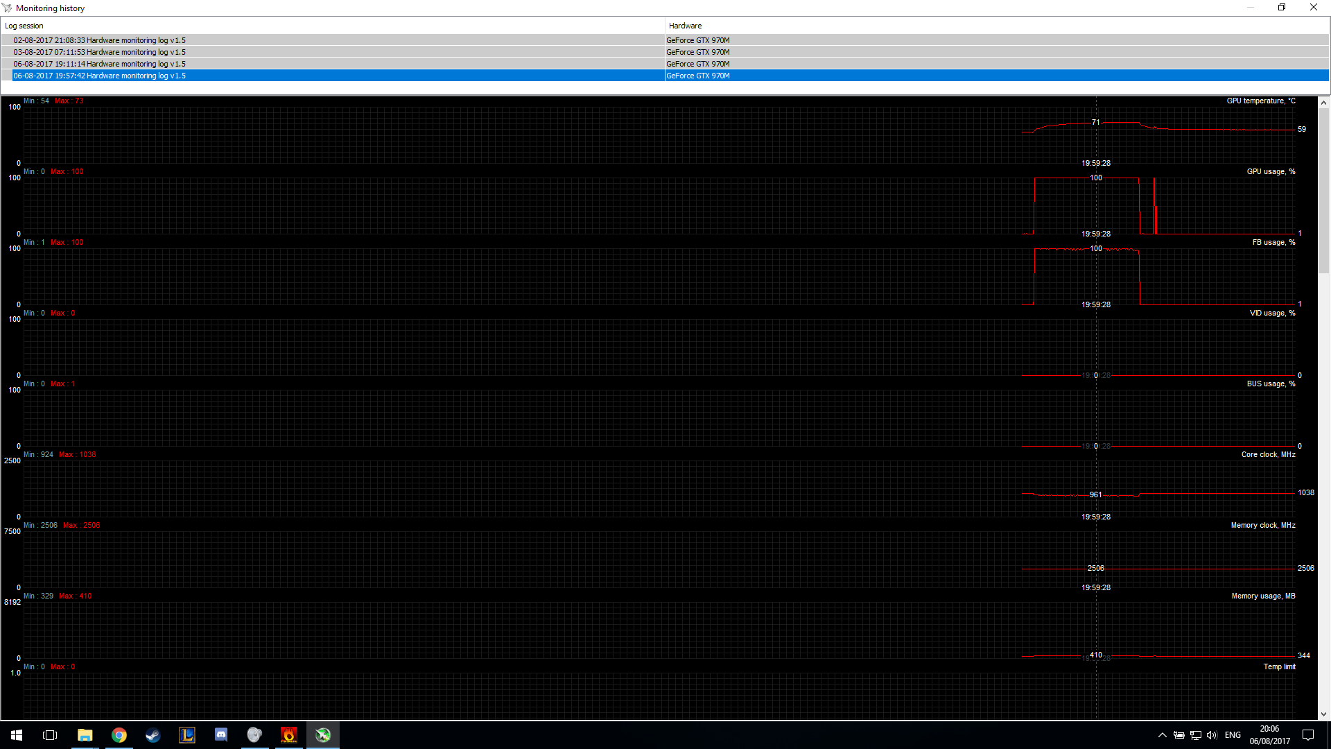

Ами аз преди като я пуснах след като я изтеглих да я видя как се държи ги качваше. Сега не е достигало 300 без да мръдне, но седеше между 240 и 280. Това е очаквано. А относно дотата и настройките и - дотата на най-ниската резолюция с всичко изключено и с обратните настройки фреймрейта е един и същ което е странно, но е така. Просто CPU-то ограничава. И при настолната ми е така

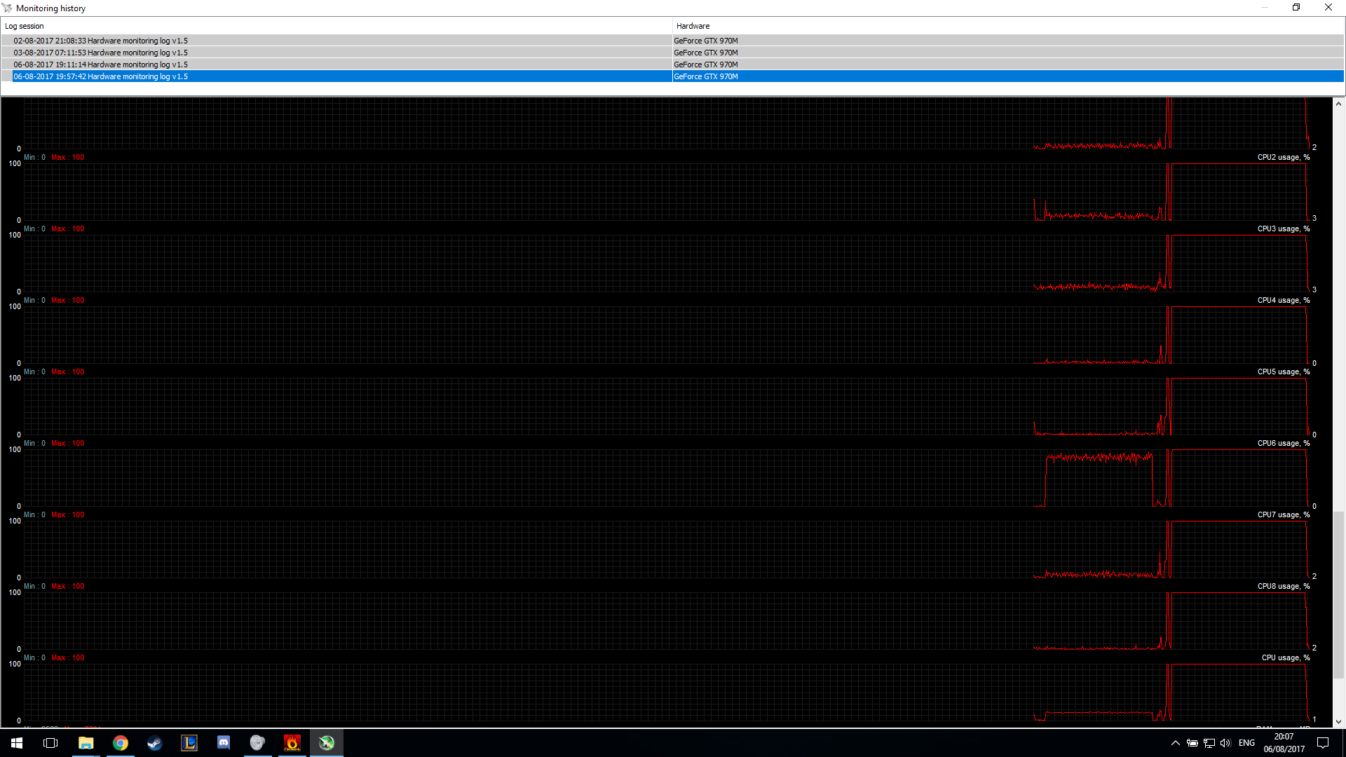

Отделно открих, че фрейм таймовете ми са много бавни - между 20 и 40мс. По късно ще видя да кача пак hardware monitoring. (с изключена ненужна информация -.-') Сега се замислям, че самото зарядно може да издухва и да не може да му подава стабилно нужните ватове и от това да е...
Най-добре си свали afterburner 4.4.0 от beta 11 нагоре и си пусни графиките за fps, фреймтайм, натоварване на процесор, графична карта и колко видеорам е заета. Ще опъне 5 черти и като играеш ги гледаш кое като мръдне и ти дропи. За разлика от цифрите, графиките ловят всеки кадър и се вижда доста нагледно всеки дроп. Настройката е там където активираш отделните неща в мониторинга в afterburner и като врътнеш надолу има опция която е на text може да се сложи на graph  и text and graph. После правиш едно клипче в ситуация когато дропи и даваш да видим. Иначе като само записваш без мониторинг, при повече кадри shadowplay-a го изглажда като сваля на 60 кадъра и тубата го "оптимизира" и айде. Аз днес качих клипче обработено за 1080/60 за Youtube от изходен материал със 100мб/с и накрая пак го омаза след ъплоуда и изглежда отвратително. Едвам се чете мониторинга -добре че го увеличих...Лаптопа ти иначе е достатъчно мощен за тея смешни(хардуерно) игри, така че има нещо друго. И охлаждането му е добро по принцип.
Hwmonitor.hml
Мисля, че и Вие можете да го отворите. Има 3 теста вътре, на 100мс рефреш рейт, по 3-4 минути. Първия е uncapped fps, втория 60fps, третия 80fps. На 80фпс се вижда най много насичането, но като цяло фрейм таймовете изглеждат доста зле. Пробвах да underclock-на видеото колкото ми позволява афтърбърнър-а - няма промяна. Отделно - видеата в ютуб имат страшен скрийн теъринг най-вероятно заради тези фрейм таймове. Опция text and graph няма в 4.4.0 бета 12.

Трябваше да се види натоварването на всички нишки на процесора. Така нищо не се вижда, защото си дал общото натоварване на процесора, което при игри не е важно, защото там ограничението идва от производителността на едно ядро.
