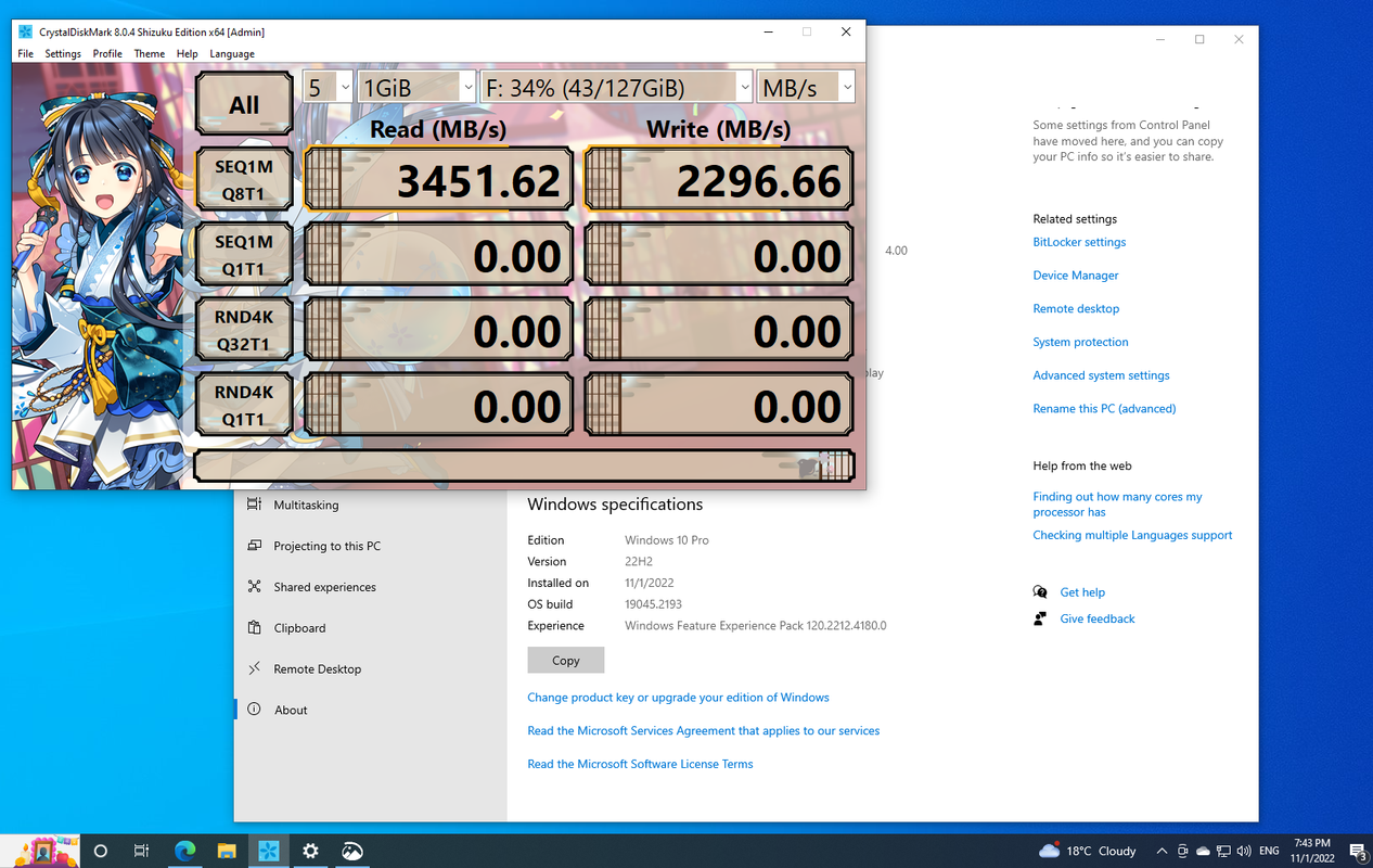

Ето какво се получи при чиста инсталация на Windows 10 Pro. Теста е от Windows 10.
Първо с дяла от диска на който е самия Windows 10.

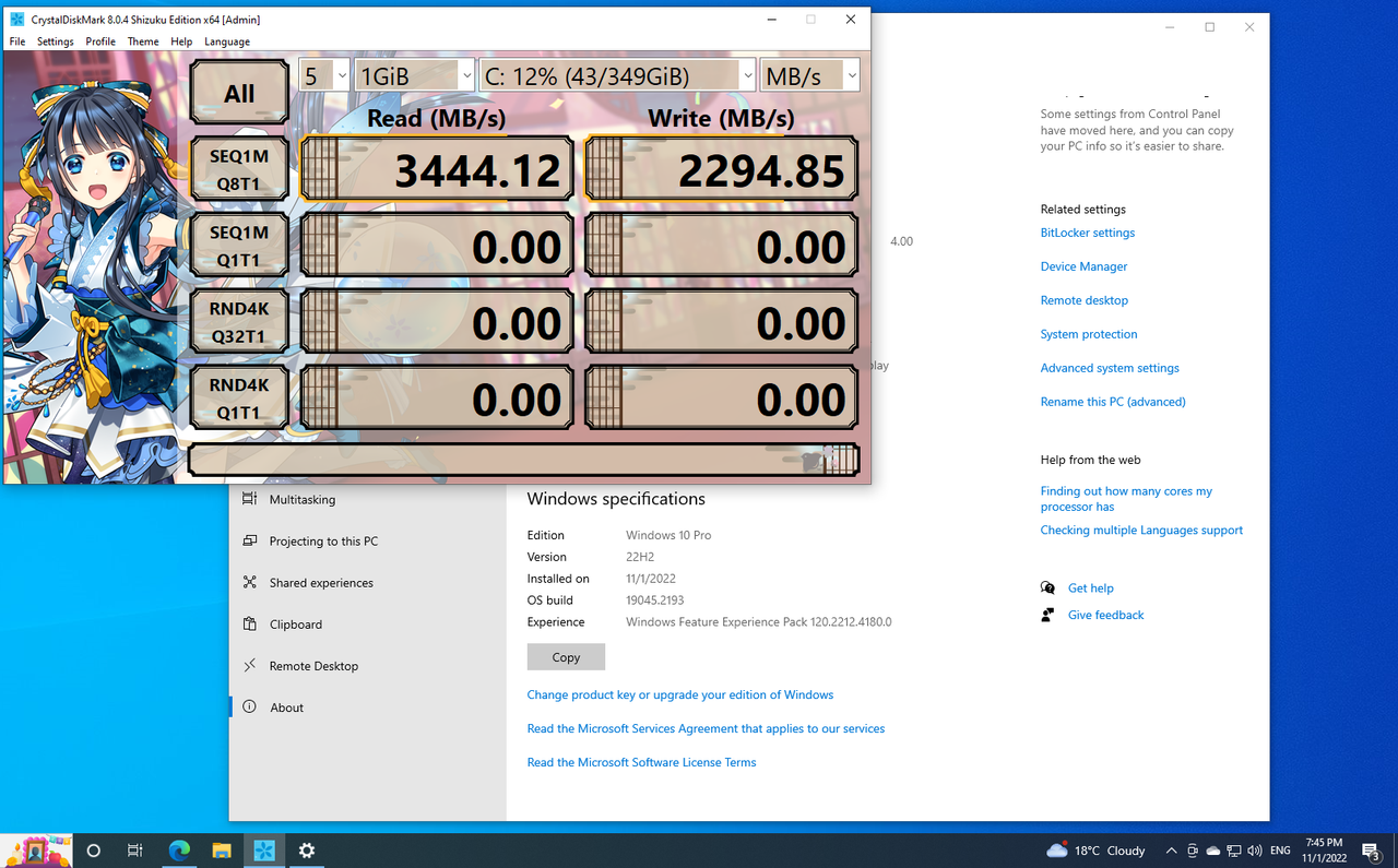

А това е на дяла от диска с Windows 11.
