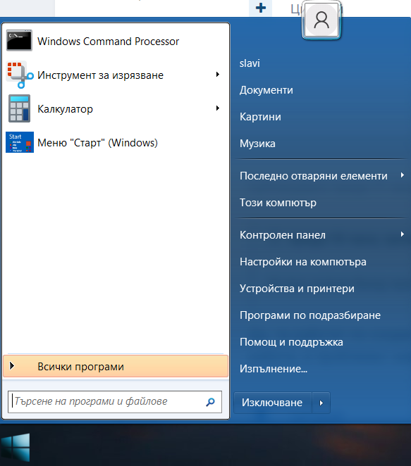

Ами дразнят старт менютата и в 10ката и в 11ката,просто се решава за минутка проблема с поставянето на собствен старт бутон и класически изглед................
Това е Чудесно! Би ли споделил начинът? :wors:
преди 4 минути, B-boy/StyLе/ написа:
Начинът с споделян стотици пъти тук,гледам,че си напред с материала относно форума,пък и въобще..................open shell(classic shel) е най-разпространеният начин и там можеш да си избираш(включително и свалени от нета) старт бутони,както и изглед и стил...............
преди 4 минути, Слави Маринов написа:
Да, таман щях да пиша, че това е Open-Shell (познава се по картинката на Start Menu (Windows)) от предишната ти снимка. А иначе логото долу на самия start menu предполагам е custom png картинка.

преди 3 минути, Слави Маринов написа:
Да, бях прегледал точно този инструмент, но ми се стори, че само Nightly версията трябва да се използва, а пък тя изглежда да има някакви бъгове, четейки от тук:lock:
преди 1 минута, B-boy/StyLе/ написа:
Много си е наред инструмента ,това е скриин от win 11 и не съм усетил никакви бъгове..........

преди 8 минути, B-boy/StyLe/ написа:
Да,старт бутона ми е свален допълнително, и ако не използваш предлаганите в инструмента старт бутони имаш опция да избереш свой,като посочиш източник от компютъра.
