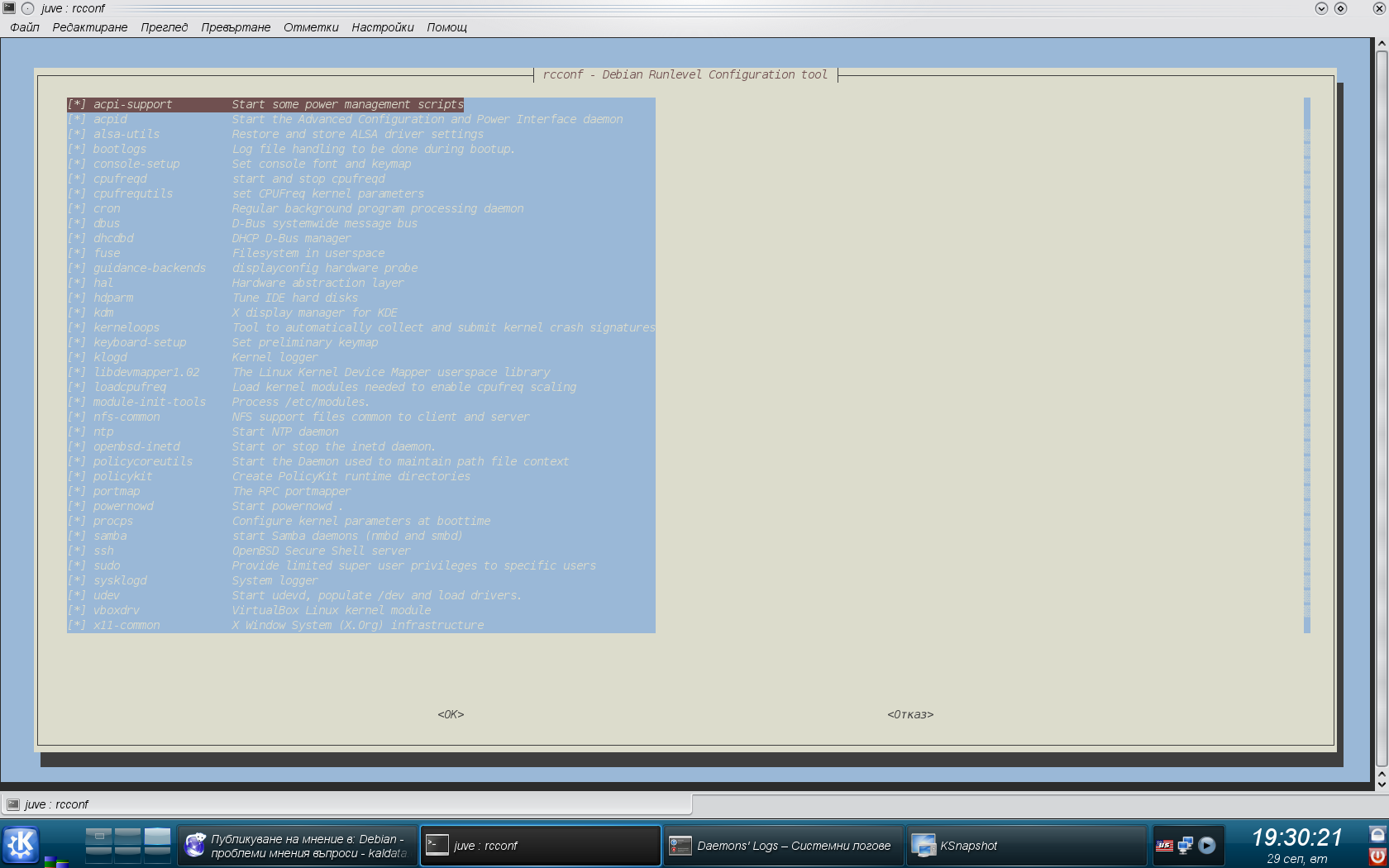

Така...продължавам с няколко въпроса ( точно като за колегата trosho, който не търпи скрито покрито ;) ) Та значи, напоследък нещо ми се прецака стартирането на CUPS. Дава там някакво бъгче, което слабо ме интересува , нещо като ....Unable to connect to CUPS: 'httpConnectionEncrypt failed'. Is CUPS running? Това е описано като някакъв проблем тук там , но по интересно е нещо друго:
За да "дириджирам" кой кога да се пуска в моя дебиан, аз използвам една малка "щуротия" наречена rcconf.
Запускам я аз решен да запусна този CUPS, щом се чуди дали работи работи и Опсарин :blink:оказва се, че нямам такава възможност да го запусна, зашото той не съществува като избор да се добави в който и да било rcX.d Същевременно се оказва, че тук съществуват даже и програми, които отдавна съм премахнал но са останали като възможности. Добре, щом го няма - ще го добавя - все пак в дебиан има командата :
update-rc.d cups defaults
System startup links for /etc/init.d/cups already exist.
Значи БИ трябвало да тръгне и Би трябвало да мога да го посоча ако искам - но него Хем го има, хем го няма.
Ако поискам да го стартирам с sudo /etc/init.d/cups start - то си и тръгва но update-rc не го добавя, защото го има вече, но пък го няма никъде по rc1 - 5 - Вече нищо не разбирам От къде ( по дяволите ) още може да се запускат демони и процеси, освен в rcX.d. Или нещо аз съм объркал ....но допреди ...хм ..месец всичко се движеше по план ... Мистерия ;)
Мистероята се оказа някакъв проблем с rcconf - не си ъпдейтваше базата май , ама започна и да виси като процес, който консумира " тяга" - изгоних го и го замених - сега майче се оправи работата ама да видим ;)
Редактирано от juve (преглед на промените)
Мистероята се оказа някакъв проблем с rcconf - не си ъпдейтваше базата май , ама започна и да виси като процес, който консумира " тяга" - изгоних го и го замених - сега майче се оправи работата ама да видим :P
Останах с впечатление че при мен rcconf се омаза след като при един от ъпгрейдите на sysv-rc се сложи insserv и конвертира системата да зарежда паралелно, ползвайки зависимостите в скриптовете вместо статично зададените приоритети. Не съм го гонил много, понеже точно тогава ъпгрейтна и X-a, правейки го несъвместим с 2.6.29 и ми се наложи няколко дни да се мъча докато подкарам на EEE-то 2.6.31 с tux on ice и fbcondecor пачове.
sysv-rc-conf обаче изглежда да няма проблеми, пробвай го.
Редактирано от asa (преглед на промените)
