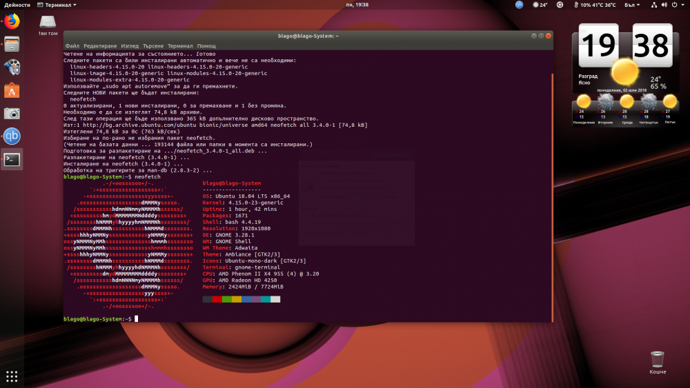

на 2.07.2018 г. в 19:39, blagomil написа:
Инсталирах linux mint19 cinnamon и след около час проби и ровичкане се върнах на Ubuntu 18.04.
При  linux mint19 мишката не работи нормално,а в отделни случаи буквално блокира,освен това звука е не е чист както при Ubuntu.
Psensor не показва стойности в лентата както е при Ubuntu.
И въпреки хвалбите относно linux mint работи по бавно от Ubuntu.
И за да избегна следващи въпроси,инсталациите ги правя с една и съща флашка,записана от едина и съща програма,на един и същ компютър.
Коя е добавката за времето, на десктопа?
