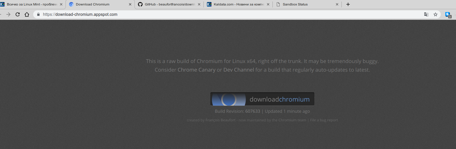

преди 8 часа, acnekt написа:
Каква е разликата и предимството пред този, който се инсталира от Софтуерния мениджър на Минт 18 ?
На този сайт се вижда текст "Updated 2 years ago"
Освен това, питай преводача на Гугъл какво значат тези изречения, ако не разбираш английски :
"This is a raw build of Chromium for Linux x86, right off the trunk. It may be tremendously buggy.
Consider Chrome Canary or Dev Channel for a build that regularly auto-updates to latest"
Софтуерният мениджър не инсталира ли най-актуалната и стабилна версия, която се намира в хранилищата ?
преди 52 минути, Недко написа:
Къде пише това. При мен това не се изписва. Това е чисто копие на Chromium  направен от François Beaufort.
https://github.com/beaufortfrancois/download-chromium
След като се разархивира се стартира chrome.
преди 32 минути, acnekt написа:
преди 8 минути, Недко написа:
При мен изписва преди 7 минути. Какви 2 години?
Build Revision: 607628 | Updated 7 minutes agо.

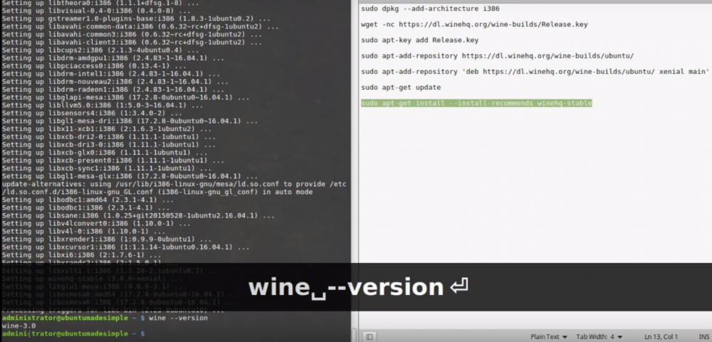

Здравейте !
Моля, предложете най-правилния начин да инсталирам Wine в ОС Linux Минт 18 на 32 битова система, лаптоп Toshiba, почти като в подписа ми, но моделът завършва на 14 B (а не на 14 F) !
Минт 18 инсталирах от Live-флашка, от която вече е правена успешна инсталация върху другия лаптоп.
Софтуерният мениджър отчете, че не e инсталиран Wine, но и не успя да го инсталира ...
изписа един дълъг отчет с неуспешни търсения на IP адреси и други неуспешни операции.
Предварително ви благодаря !
преди 1 минута, Недко написа:
Здравейте !
Покажи отчета, от менъжера трябва да става.
преди 10 минути, П.Петров написа:
Благодаря !
Първо ще опитам в Терминала да изпълня командите от това видео :
https://www.youtube.com/watch?v=8cS3kYseZT8
преди 20 минути, П.Петров написа:
И тук май предлагат същия вариант като във видеото :
https://wiki.winehq.org/Ubuntu
Готово ! Стана с Copy - Paste на командите от сайта
преди 22 часа, Недко написа:
Е, то ти си знаеш (не ползваш от вчера Мента), че си подразбиращо със спрени препоръчвани пакети и "--install-recommends" е логично да го "гръмнеш" за виното, ей така за проба, а не да залагаш на мениджъра или Синаптик, на който пак изрично трябва да го настроиш и той да хваща препоръчваните.
