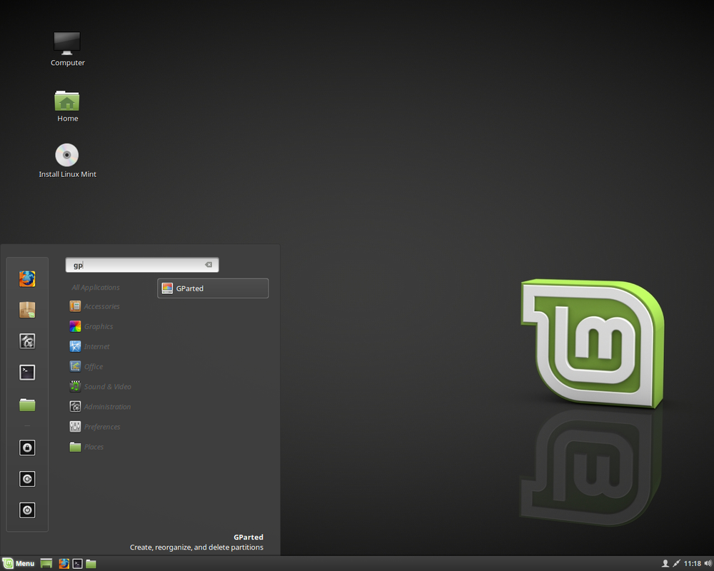

GParted е манипулатор на дялове - той няма опция да задаваш точка на монтиране, защото целта му е друга. С него можеш само да променяш, форматираш, триеш и създаваш дялове. И по принцип в живата среда няма GParted и трябва да си го инсталираш сам. Живата среда е предвидена за пробване на опер. система, а ако някой иска да я ползва за друго, ще трябва сам да си инсталира софтуера за това друго нещо. ;)
преди 18 минути, rado84 написа:
Нещо някой греши. GParted има на live-флашката. Провери да не би да го бъркаш с някой друг манипулатор на дялове. Свали си Минт 18 отнякъде, направи си флашка и виж дали го няма. Специално задействах Минт от флашка на другия лаптоп и направих снимка на екрана, за да ти покажа.
Бях готов да споря също, че има и опция за избор на точка на монтиране, поне на дяла с файловата система на Минт, но може да греша, защото тази работа се прави в инсталатора ... може би ме заблуждава подобния интерфейс на двете програми, управляващ един и същи процес. И ми се преплитат спомени ...

преди 19 минути, Недко написа:
Няма к'во да свалям, пазя си ИСО-то на 18.3 на харда. Живата среда съм я стартирал толкова много пъти за различни неща и много добре знам какво има и няма в нея. Точно затова GParted го имам на жив диск:
https://gparted.org/download.php   Ползвам го, за да лъжа Уиндоус да се инсталира без буут сектор. :D

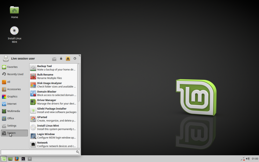

Ето я 18-ката на виртуалка - няма GParted:

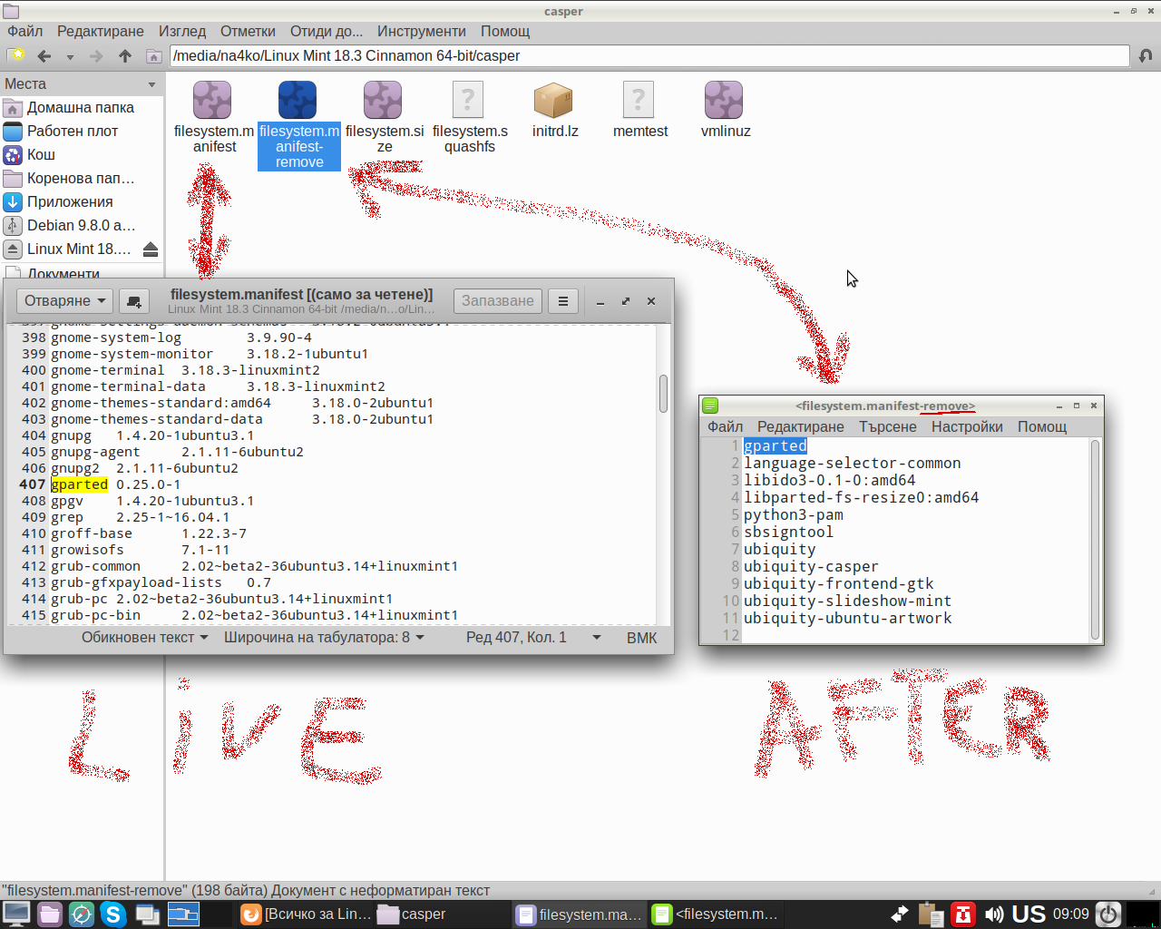

Сега ще те обстрелям и аз със скрийншот от live-флашка с 18.3
Не ми се търси и поста на бат`Начо (а може и да е било в лично съобщение),
че на флашката GParted го има, но при постоянната инсталация отпада
и трябва ръчно да се добавя на харддиска.
Така, че на виртуалката имаш вече симулирана инсталация на харддиск,
където GParted по правило си отпада.
Изумявам се понякога, когато хора с 99% верни знания и опит
допуснат толкова груби пропуски,
че и настояват, на всичкото отгоре ...
Направо ми се убива всякаква вяра в авторитети ... и изобщо ... "всичко детско в мен" ... имаше такъв лаф някога )))

Мне. Това, което дадох беше скрийншот от жива среда във виртуалка. Само буутнах Ментата във виртуалката без да я инсталирам - просто, за да му покажа, че няма GParted. Инсталираната ми среда изглежда много по-различно.
Е, или виртуалката ти е нещо не така, или исо-образа... щото моята снимка е от пуснато live на реален комп. Дори и да няма (има такива дистра), пак може да я инсталираш на живия диск и да си свършиш работата, не е нужно да сваляш отделен образ (освен ако не ти е по-лесно така).
преди 3 минути, бат'начо написа:
GParted го инсталирам в живата среда само ако вече съм я пуснал за друго и ми дотрябва манипулатора. Иначе - от живия диск, защото там зарежда само нужното да върви програмата без излишности. Освен това върви перфектна работа за машини без интернет, където няма как да сваля GParted.
