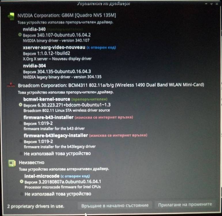

Здравейте !
Чак сега ми остана време да ви питам за някои остро недовършени работи в новата 64 битова ОС Минт 18
на новата придобивка 64 битов DELL LATITUDE D 830
1. Нямам безжичен интернет от самото начало. (показвам снимка с каквото знам относно драйверите)
2. 124 GB дял за документи е монтиран и привидно достъпен, но не приема Поставяне на файлове и още някои действия (снимка от менюто под десния бутон на мишката)

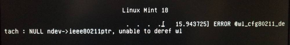

3. При стартиране показва едно съмнително изречение за Error (на снимката)

Имаш там broadcom адаптер трябва ти драйвер ,свободния не работи .
Грешката е ,че има липсващ драйвер на некой хардуер
sudo apt install firmware-b43-installer
преди 3 минути, Ивайло Димов написа:
Предположих, че там е проблема, но Минтът ми дава този като препоръчителен.
Да маркирам ли втория и третия ред, за да се инсталират следващите след препоръчителния драйвер ?
Изобщо те драйвери ли са ?
Пиша тук, само защото темата е "Минт ... обединена", но нивото ми е като за темата за начинаещи, от най-малък проблем мога да се откажа, за да не стане беля.
Ми джасай там трета точка дето пише легаси :)

Безжичната връзка тръгна с драйвера от втория ред.
Този от третия ред не успя ... или аз не го дочаках, не съм сигурен. Със сигурност рестартирах... откачих кабела ... и нямаше нет.
Текста с ERROR вече не се появява при стартиране.
