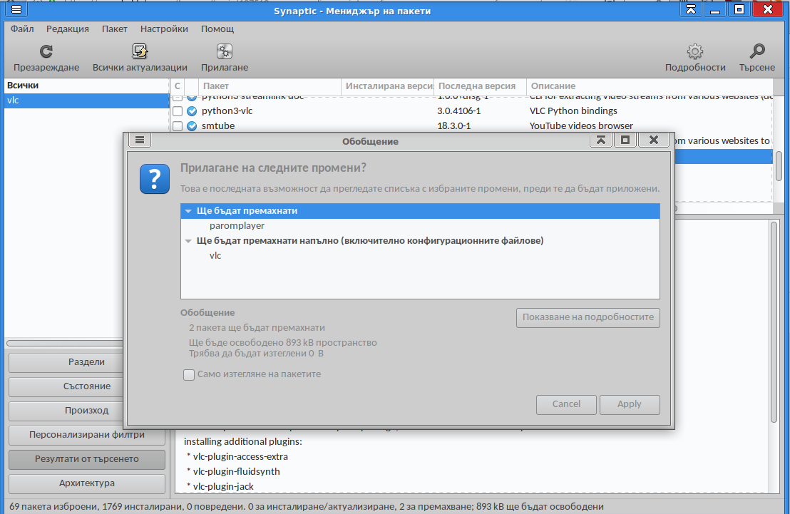

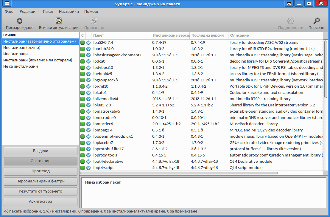

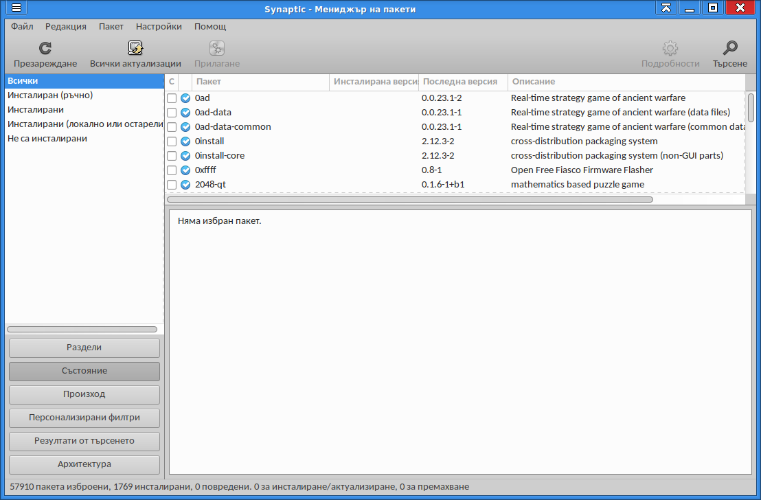

Здравейте,да попитам.При инсталиране от софтуерния мениджър ме пита дали искам да инсталирам допълнителен софтуер.Проблемът се появява след деинсталацията.Губя интернета.В един друг форум прочетох следното: „Мога ли да изтрия еди какво си безнаказано?“Въпросът ми е следният :Как да избегна това истриване на нужния софтуер?Явно с ненужното трия и нужното.Да добавя че и в иконата за обновяване се появява червения кръст.И нито напред - нито назад.Започва едно дълго преинсталиране  - и то ръчно.
Има едно животно, Мениджър на пакети (Synaptic), виждаш ясно "какви купчинки трупаш".
И като минеш, естествено от мързел, на почистване с bleachbit (или пък кой да е  софтуер за почистване на системата) може да се окажеш някой път след рестарт по черен екран със зелени букви. Тогава разбираш, че мааалко си се престарал и е леко възможно нещо от махнатото да е трябвало.
на 18.10.2019 г. в 3:12, бат'начо написа:
Благодаря за информацията.Аз това не мога да разбера.Преди инсталациите на тези пакети всичко си е Ок.Но след премахването вече не е Ок.Изглежда трябва да отбелязвам всяко нещо което съм инсталирал до последния детайл.
