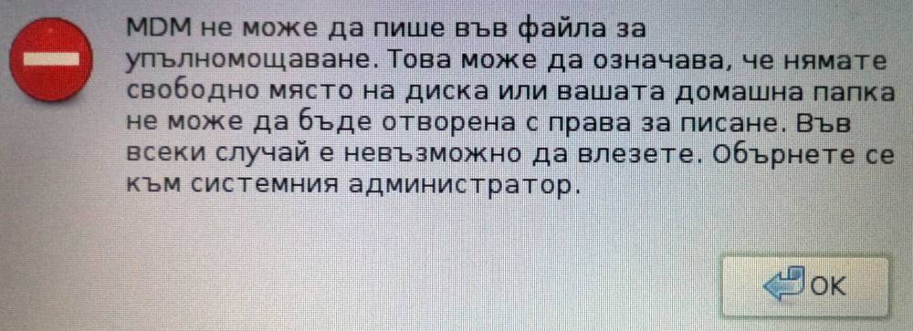

От около 1 час Минт 18 отказва да тръгне на моя лаптоп от подписа.
Показва ми кратък текст в едно прозорче, че няма място на диска.

Напоследък GIMP започна да ми отказва, с подобно прозорче, с обяснение, че няма място.
Разчиствам му място, местя или трия снимки от Минт на ХР и тръгва.

Пак ми излиза същото прозорче и Минт отказва да тръгне.

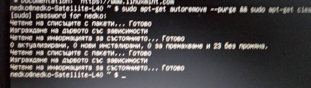

преди 7 минути, Pavel! написа:
Като за начало изпълни
sudo apt-get autoremove --purge && sudo apt-get clean && sudo apt-get autoclean

Вкарва ли те във виртуалната конзола (tty) или зацикля на екрана за вход? Можеш да влезеш в режим на възстановяване и да изпълниш командите за почистване от tty.

Направо целия ред, така 3-те команди ще се изпълнят една след друга.

прилича на зацикляне
Щом щракна на ОК долу в дясно на текста от снимката
и отново отваря тапет (снимка на цял екран) и брои 10 секунди
до влизането ми като потребител
и пак изкарва същия текст
и пак и пак

преди 3 минути, Pavel! написа:
Пробвай с Ctrl Alt F2
(или F3, F4)

преди 1 час, Pavel! написа:
трябва вече да си влязал, това са шорткъти на десктоп средата. Ctrl + Alt + F2 ти отваря виртуална конзола, като може да си отваряш няколко (F3, F4 и т.н.)
Благодаря !
Изпълних командите и ... 5,5 Гб освободено място !!!

"След като почистиш" ... виж на снимките, да смятам ли, че почистих,
и вече да инсталирам baobab ?

преди 1 час, cybercop написа:
Благодаря !
Свърших работата с Ctrl + Alt + F2
Още веднъж благодаря на всички !
Изпълнявай clean и autoclean от време на време да разчистваш кеша, с времето се натрупва доста жмел.
И
