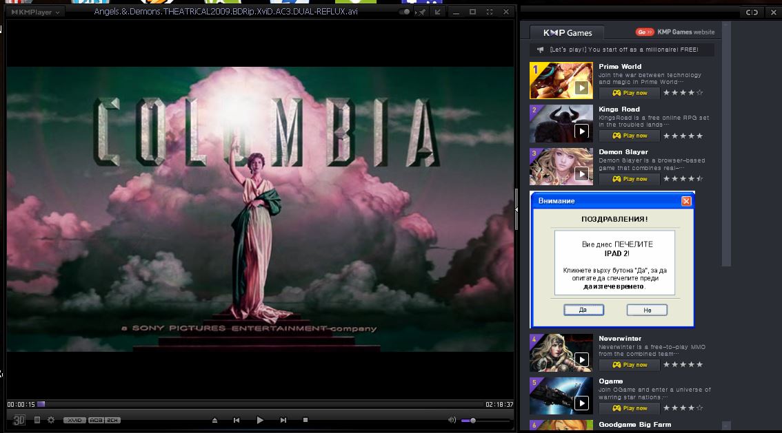

Добре де моля някой,запознат с плеара да ми обясни откъда да забраня ейтая добавка за някакви игри ми излиза като стартирам ведео с плеара ?Настройки-и после къде да ровя за да не ми се показват????-Даже пише че печеля ай-пад-мислят ме за шаран !!!???хи их
Първо си затваряш KMPlayer-a!
След което отваряш IE (Internet Explorer) - - - > Internet Options - - - > Security - - - > Restricted Sites - - - > Sites ,после в полето изтриваш ако има нещо написано,след което пишеш :
player.kmpmedia.net/
натискаш бутона "Close",след това натискаш бутона "OK" и си готов! ;)
Редактираш hosts файла, който се намира в следната директория:
C:Windows -> System32 -> drivers -> etc -> hosts
Файла се отваря с Notepad и непосредствено след последния ред се добавя следното:
127.0.0.1 player.kmpmedia.net
При затваряне на Notepad се потвърждава и запаметява промяната.

При мен липсва такава директория.Стигам до папката Windows/System32/drivers.Но не намирам подобен файл.
Като не намираш,направи това,което споменах по горе!

    мерси за видеото супер лесно стана откъде да се сетя виж колко съм тъп преди тва опитах с инструмента за премахване на файлове на суперантиспайлеар-и успях,,,,да си изтрия целия интернет експлорер хохохохо
Извинявам се, но не съм погледнал, че редактора на сайта е премахнал наклонените черти от директорията, но и ти не си успял да видиш, че след drivers има etc... Редактирах си поста и вече е видно.
О мерси,вече го открих.
