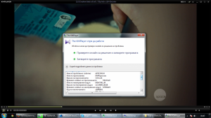

Здравейте моят проблем се появи вчера докато си гледам един филм на плеъра и той взе  , че крашна.Дейнсталирах го няколко пъти , но нямаше ефект.Като видях в  подробните данни ми показа следнато  "Име на неизправния модул:  MSHTML.dll".Намерих въпросния файл изтеглих го  но ефектът беше че само се наряза аудиото и програмата пак крашна.
Къде го постави "неизправния модул",след като го изтегли?!
Ъпдейтни си аудио драйвъра и сподели,дали пак ще ти насича (прекъсва) звука! ;)
Проблемът с този файл показва, че имаш проблем с Internet Explorer.http://www.thewindowsclub.com/repair-internet-explorer-with-fix-ie-utilityИзтегли, разархивирай, стартирай изпълнимия файл и когато свърши рестартирай компютъра. Сега можеш да пробваш kmplayer.
Мерси , направих го и мисля че се получи !!!
