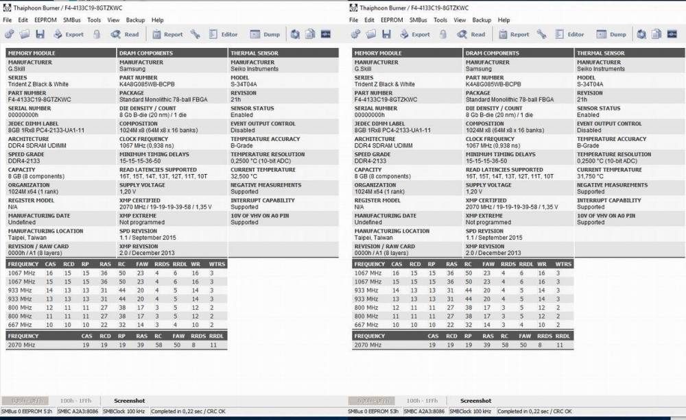

Интересно ми е и паметта, кой точно модел е. Забелязвам, че е модел в бяло/черно, тоест трябва да е F4-4133C19D-16GTZKWC или F4-4133C19D-16GTZKW. Първата е 19-19-19-39, втората 19-21-21-41, но на мен по-скоро ми направи впечатление че първия модел е отбелязан с SPD напрежение от 1.20v., втория 1.35v..Би трябвало първия да е малко по-добър bin. Какъвто и модел да е, със сигурност е с A1 печатна платка, бъдейки от първите не-RGB Trident Z. Оувърклокърите твърдят, че моделите със A1 layout платка са по-добри (поне за определени дисциплини), тъй като достигат 4000MHz със по-стегнати тайминги (12-11-11) от по-новите Trident Z RGB A2 layout, който пък са по-добри за по-високи честоти. Ако твоя модел е добър, няма да се изненадам ако се превърне в не евтин колекционерски хардуер, след 10-15 години.
Паметта е F4-4133C19D-16GTZKWC Качвам долу и снимка. Там не съм си играл кой знае колко с тестване. Все се получава та не остава време и за нея . Лично аз не ми мисля ,че ще успея да докарам тези тайминги (особено на това дъно). За какъв волтаж говорим при 12-11-11 и 4000Мхц ?

Thaiphoon Burner показва, че са именно 20nm тех. процес, който към днешна дата не се произвежда, но B-die на по-фин процес е в производство.
