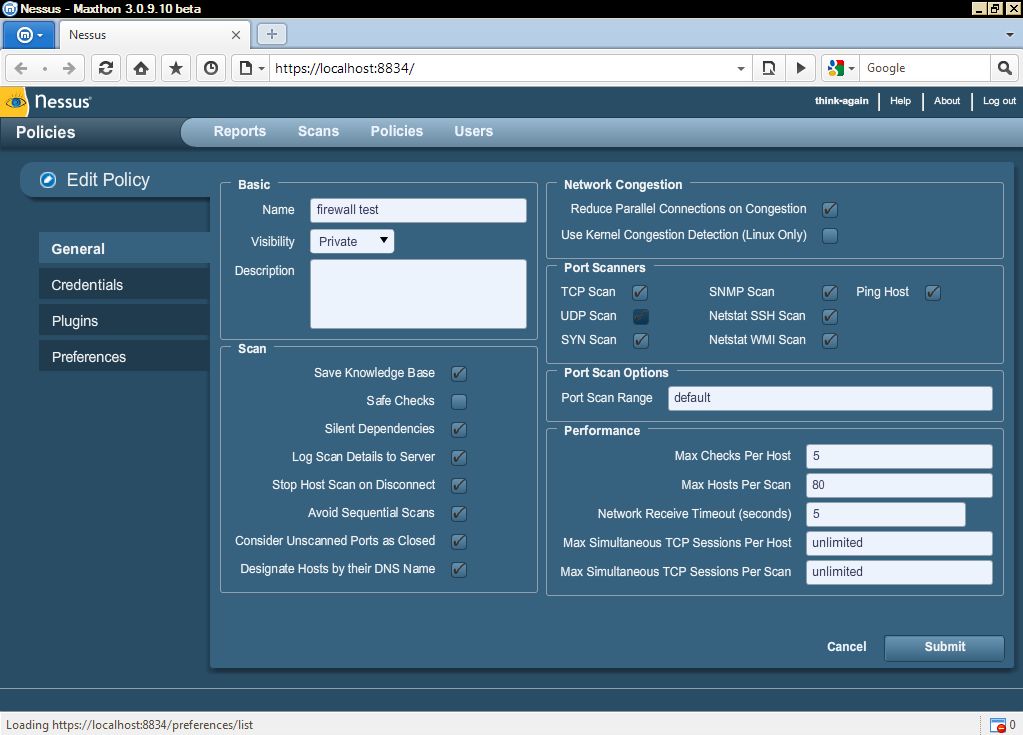

Здрасти на всички,само искам да попитам стелт теста правен ли е някога с Zenmap,Nessus или някои друг скенер за безопасност?
Ето ти http://nmap-online.com/ Пробвай върху твоята система.
Иначе www.pcflank.com предлага Stealth Test, и то доста удебен за потребителя. Няма нужда да знае как да работи с някой скенер за да го настрои. Просто дава напред и прави Stealth сканиране.
Розбирасе че не предлага допълнителни опции, като параметара за хостове "примамка" на nmap или да избереш произволен порт, понеже www.pcflank.com сканира само порт 1 и др., но в основата си www.pcflank.com прави Stealth сканиране.
