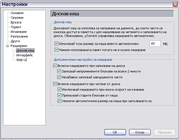

Пробвай да не е от сиковия кеш.
На моята кофа съм настроил така:

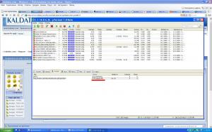

Мале, мале, малееее! Аз тегля с 300 кб/с, а ъплоудвам с 590 кб/с
Ето вижте:
Аз такова чудо не съм виждал. Важното е, че скоростта е постоянна. До преди 6 часа беше 30 кб/с, после стана 300 кб/с, от около 3 часа е 590 кб/с. Пада до 520 кб/с и пак се вдига. ;)
От какво може да е това нещо?
Редактирано от SentLorlpMan (преглед на промените)
може да се е свързал някой лийчър близо до тебе в стария ми апартамент със един съсед развивахме до 3мб през торент връзка : )
Ето вижте:
Значи, не са кб/с (кбита/с), а са кБ/с (кБайта/с).
Чукни долу на таба "Пиъри" и виж там адресите на тези които теглят от теб. Сигурно има някой от твойта локална мрежа
