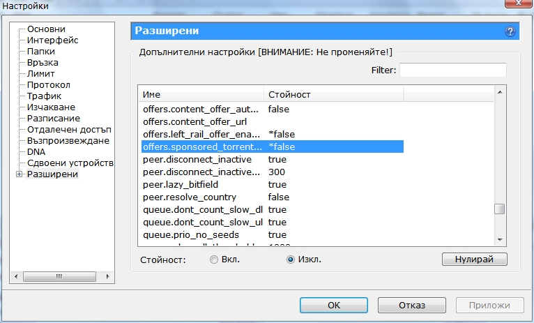

  • 1. Отидете в Hастройки --> Разширени и променете 2 от настройките:     · offers.left_rail_offer_enabled     · offers.sponsored_torrent_offer_enabled 2. Променете ги на FALSE и рестартирайте торе
