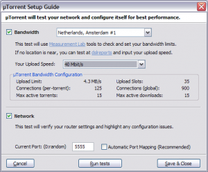

Ама и вие сте 100% българи, никой не се и опитва да прочете help-а на програмата, да влезе в сайта на производителя, да потърси готови настройки и т.н.Защо не опиташ да си промениш стойността на max upload в Setup Guide от Options и да видиш как се отразява върху параметрите? Това е нещо като индивидуален калкулатор за оптимална работа на програмата (защото няма общовалидни настройки). Най-малкото, което можеш да направиш е да заложиш твоите изходни данни и да опиташ. Пък има и half-open...

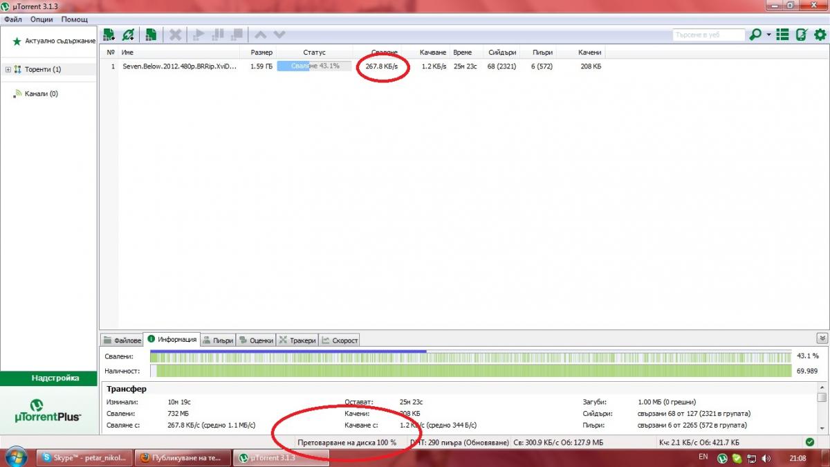

Здравейте. Аз до сега никога не съм писал в форуми да моля за помощ. Винаги съм се оправял сам, но това нещо ме озадачи. Прочетох тази тема и пробвах това което сте предложили на друг потребител със същия проблем (Ако си с Kaspersky, вкарай в Trusted Zone, даунлоуд и торент мениджърите и му задай да не им следи трафика - при мен така се реши проблема) Но при мен не се получи... Изключих си антивирусната(нод32 5) но при сваляне след 2-3 мин скороста пада драсастично(100% не е от интернета)...и от windows не е преинсталирал съм го 2 пъти и пак същото, което е много странно....с чисто нов хард съм няма и месец...нз какво да правя моля за помощ :(

И аз имам подобни проблеми, но процесорът ми се товари само при голям download. Стига 40-50 %, което си е много откъдето и да го погледнеш за някакви скапани торенти. Вярно, че и защитната стена и антивируса се товарят и те, но и да ги изключа, същата работа. Само дето общото натоварване е по-малко. Затова чакам чинно да се изтегли, каквото има да се тегли с голяма скорост и спирам тая скапана програма. Май пак ще минавам на BitComet. какви ли не оптимизации правих, но май-най-добрата оптимизация ще е делване на uTorent.
Абе батка къв ти процесор кви 5 лева...Дискът ти се претоварва то си го пише даже е и на български...

Здравейте. Аз до сега никога не съм писал в форуми да моля за помощ. Винаги съм се оправял сам, но това нещо ме озадачи. Прочетох тази тема http://www.kaldata.c...8A%D1%80%D0%B8/

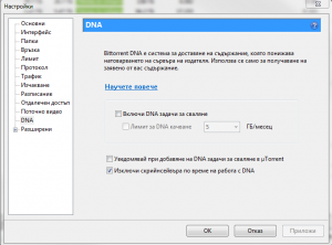

виж дали ти е активен ДНА, ако е спри го и току виж си решиш проблема. :D
Изключих го но проблема си остава ... :(
