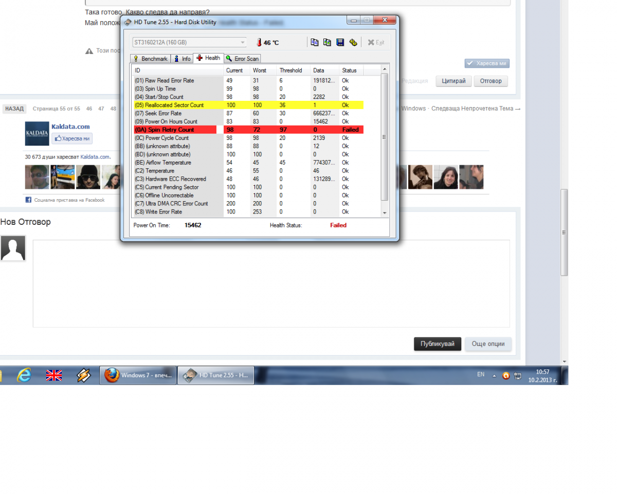

Така готово. Какво следва да направя?
Май положението не е добре, защото на Health Status - Failed.
Никак не е розово положението.
Проблема с диска изглежда е механичен - това показва броя на неуспешните опити за развъртане.
За всеки случай прави бекъп на данните си редовно, че не се знае кога ще откаже.

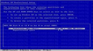

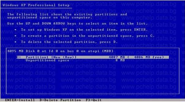

А ако е ХР когато стигнеш до тук
post-230250-0-74299000-1361181948_thumb.
ще трябва да ги събереш дяловете и после наново да ги разделиш. Формата ще е на дела където ще се инсталира. А другият дял ще се форматира когато си заредил ОС.
