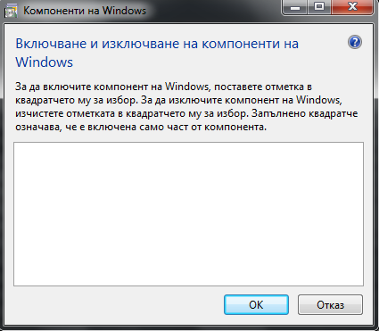

1) Слагаш парола на твоят администраторски акаунт. 2) Създаваш limited потребител. 3) Включваш parental controls на орязаният потребител и даваш "ОК" 4) Връщаш се пак до скопеният потребител и изключваш parental controls. 5) Изтриваш стандартният потребител и си оставяш само твоят потребител.
6) НЕ МАХАШ ПАРОЛАТА ан администратора. Изключваш компютъра *НЕ Logo OFF, не Restart. 7) Включваш компютъра и по твоя преценка махаш паролата ;)
Или .../Контролен панелСистема и защитаАдминистративни инструменти/сервизи/ ...изключваш родителския контрол(Parental Controls-disabled).
post-230439-0-86006300-1359993936_thumb. Защо неми показва нищо за включване или изключване на компоненти?
