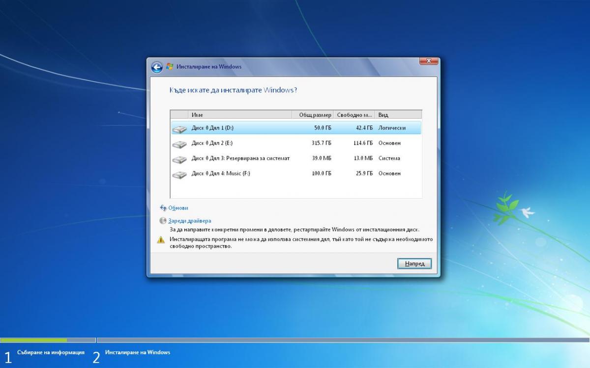

Здравейте колеги. Имам проблем при инсталирането на Windows 7.Boot-нат е през usb и като се опитам да го инсталирам нали форматирам си единия дял и като дам напред ми казва че няма достатъчно свободно място, а дяла който форматирам е 50gb ... пробвах и в други същото положение... Windows-а е тестван инсталиран е на 10-тина компютъра ... пробвах с Vista и пак същата работа... след това пробвах с XP и се инсталира без никакъв проблем... на някой случвало ли му се е подобно нещо ? До сега сигурно 30 компютъра съм преинсталирал и такъв проблем не съм имал ... става въпрос за лаптоп ако е от значение ... до сега е бил на Windows 7 ако също е от значение :)

ето и снимка ;)
 post-333341-0-28789800-1358019010_thumb.
мдаааа, редовно 1 изтривате диск 0, дял 3
2 изтривате дяла на които искате да инсталирате 3. след горните две операции трябва да получите 1 allocated space 4. инсталирате в него без да правите какъвто и да е дял - windows 7 ще си направи каквото му трябва
Мерси много колега!!! Тъкмо го преинсталирах всичко стана както каза. Жив и здрав!
