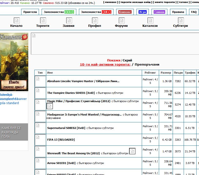

Здравейте,както нищо нямаше изведнъж в сайтовете се загубиха всички икони,при IE и при мозила е така,Деинсталирах и инсталирах наново флаш-а,но пак е същото положение.С Win7x 64 ,съм
post-24761-0-09879800-1350213425_thumb.j
Почисти кеша с CCleaner при затворени браузъри и виж после как е.
поне десетина пъти чистех с какво ли не,не става,дори сега преинсталирах мозилата,същото положение
