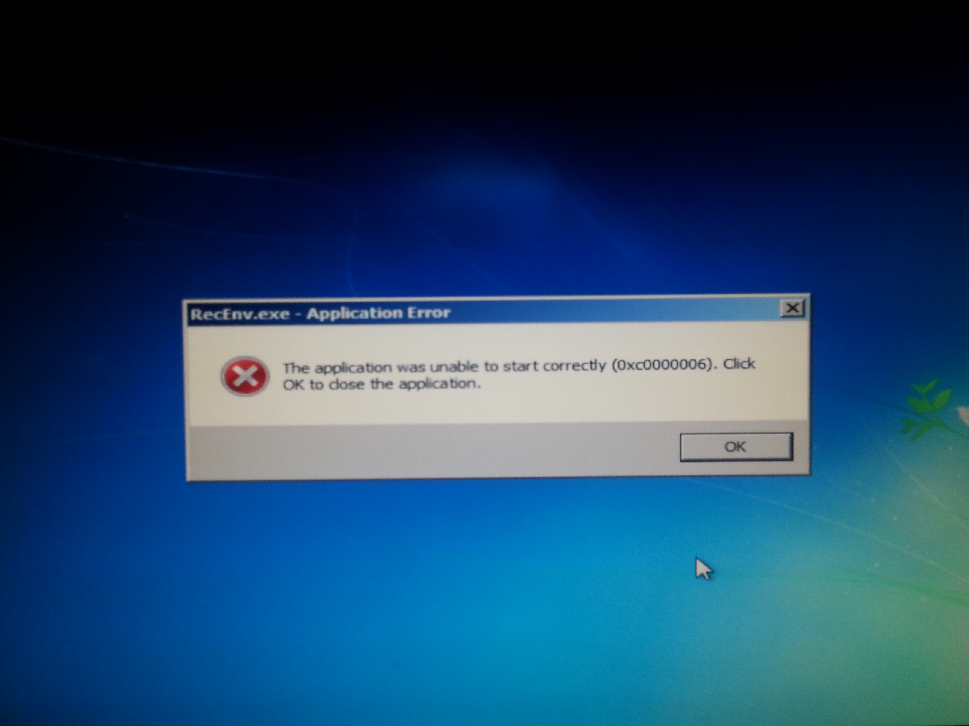

Е нека и аз се включа в темата за прекрасния и безпроблемен уиндоус. Този път ролята е на оригинален диск с Windows 7 Home Premium.
Резултата е ясен. Седи си на другия диск и рядко се ползва и точно като ти потрябва е безполезен.

Кой те знае какви модификации си му правил, и какви софтуери си му слагал ... Пък и не си щедър към обяснения.
Преинсталирай с чист релийз. Или направо си стой на Linux, не се занимавай с тая тъпа "Боза" :cool:
ПП. Имаш ли идея поне защо имената на папките в "Предпочитани" и "Библиотеки" са със син шрифт?...
В синьо са защото сигурно са компресирани.
Редактирано от belivakov (преглед на промените)
Модификации на уиндоус не правя, той не позволява никакви. Просто го инсталирам и му слагам един стийм и оригин два плеера и някой уеб четец. И много рядко го използвам. А да и Бит Дефендър сложих. Това е всичко. Всичко което съм правил е че съм играл от време на време Battlefield.
А и как да обясня нещо когато и за мен е необяснимо.

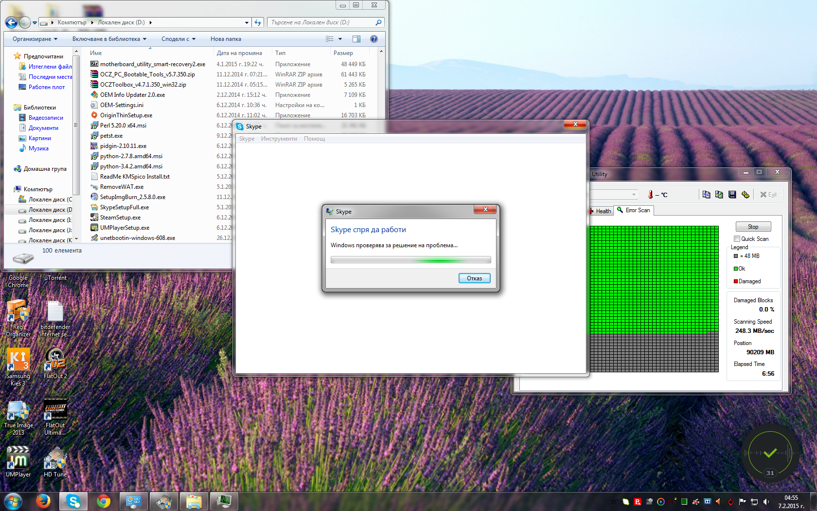

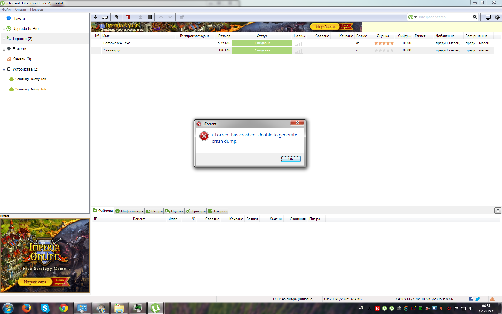

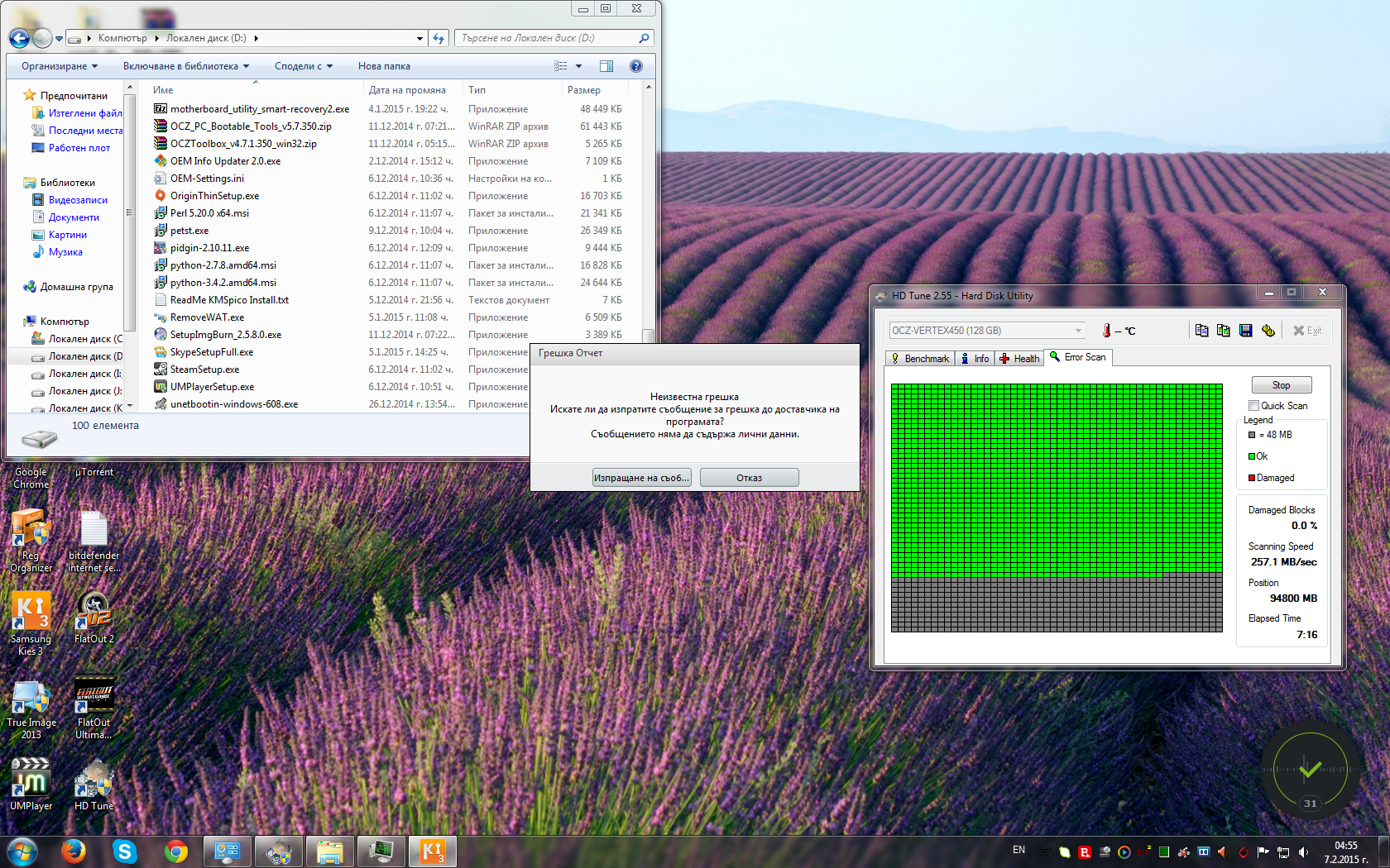

Проверявах си SSD за лоши сектори (нов е но все пак проверявах). Пусках и проверка на файловата система... И много други неща които се сетих. Поправяне на регистри с Reg Organizer.
Имало е и редица токови удари, по време когато играя Battlefield. Не съм много сигурен къде какво може да стане при токови удари.. Но определено някои програми после не стартираха заради липсващи библиотеки..
Надписите на папките са в синьо защото са компресирани за да спестя малко място че дяла го направих малък.
И както казах по-горе инсталацията е от оригинален диск с оригинален ключ. Та не знам какво разбираш под чист "релиз" понеже тази дума не ми е позната, и в речника не я намерих.
Редактирано от Росен Р. Александров (преглед на промените)
SSD-то като цяло няма как да има лоши сектори. Може да се появят слаби такива (weak), но за ново SSD със солиден запас от over poisoning няма такава опасност. :)
Поправянето на регистри повече вреди, отколкото помага, особено ако не знаеш какво точно правиш.
Освен chkdsk е добре да пуснеш и sfc /scannow от Command Prompt като администратор.
Компресирането на дяла често е непрепоръчително...има го като опция, но по-добре да се използват други начини за спестяване на място.
