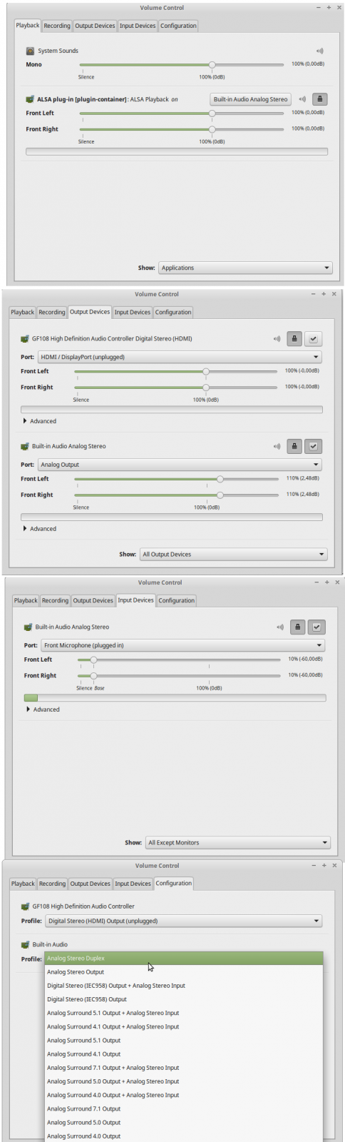

Здравейте! Пише ви един новобранец, тепърва прохождащ в Linux средите. Сблъсках се със следния проблем - аудиото започва да насича когато пусна песен или клип през VLC или заредя клип от YouTube или Vbox7. Eдинствения начин да предотвратя този проблем е като намаля звука, но насичането спира когато съм го намалил до около 30%, а тогава става твърде тихо и почти нищо не се чува. В момента ползвам Linux Mint 17.1 с XFCE, но съм пробвал и Manjaro през LiveCD и там имах същият проблем. Разгледах опциите във Volume Control–а, но не видях нещо което да причинява този проблем. Отворен съм към всякакви идеи. Благодаря предварително!

PulseAudio имам само в Skype настройките (Sound Devices таб), но като отворя Volume Control-а (който изчезна по незнайна причина от таскбара след като инсталирах драйвърите на nVidia, но все пак се отваря през pavucontrol от терминала) няма никъде PulseAudio. Прикачил съм снимка от всеки таб към мнението си, току-виж нещо изскочи.
Забравих да спомена в предишното ми мнение, че когато пусна песен, Built-in Audio Analog Stereo-то в Output Devices откача и се сменя постоянно между Analog Output и Headphones.
post-359500-0-52514600-1432823134_thumb.
Пробвай в плейъра, който използваш да зададеш pulse или ALSA, в зависимост с кое работи по-добре.
@mdraganov : Инсталирай резервна сесия - пакета xfce4. Заедно с него ще се инсталира и xfce4-mixer. След това ще го добавиш в панела и ще избереш звуковите изходи.
С ALSA работи малко по-добре, но има и друг проблем - не мога да се отърва изцяло от PulseAudio-то, защото ми трябва за Skype. Също забелязвам, че когато усиля звука микрофонът прекъсва и системата мести постоянно от преден жак на заден, а в предния не е включено нищо.
