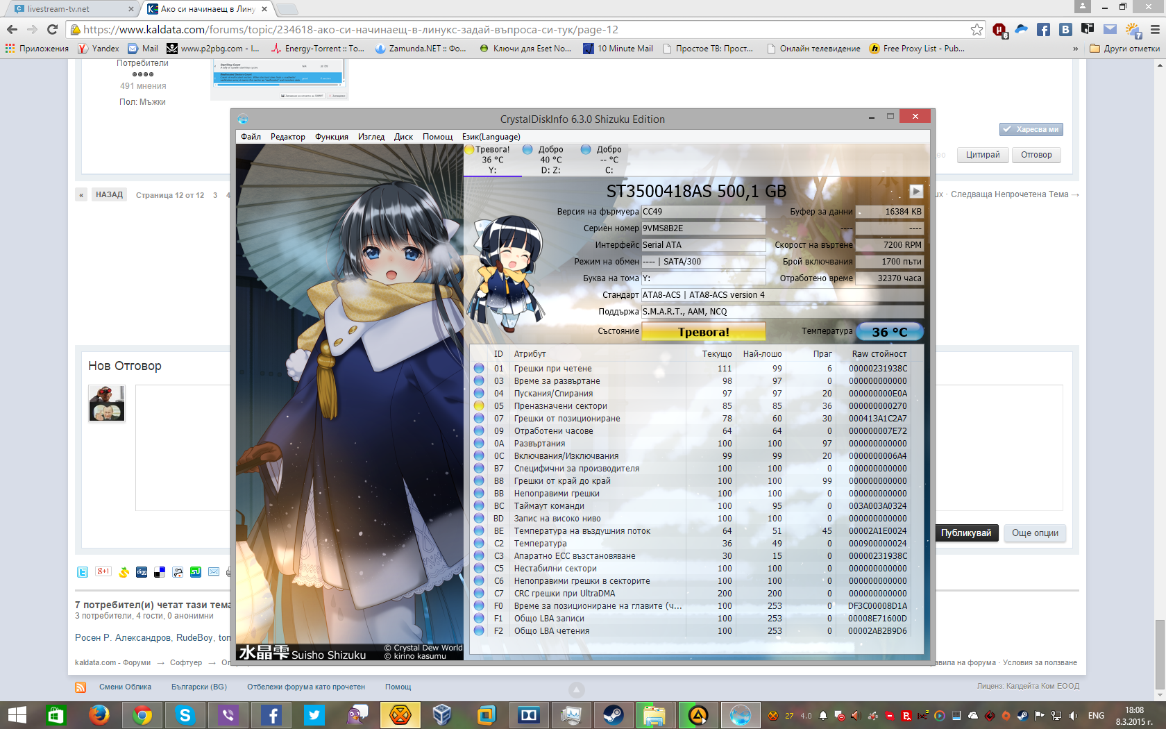

Работеше до известно време, когато го прецаках и изкара син екран и се отказах да се занимавам с него. Няма ли начин да се оправи тоя хард?
ДИска си заминава и независимо от операционната система ще прави проблеми докато спре да работи изцяло
Ами добре, може да го сменя, пък каквото стане :D А за въпроса с буутването какво мислите?
Хард диска е умрел.................а за боотването виж в настройките на БИОС дали е разрешено USB-HDD или USB-ZIP  нещо подобно трябва да е .Все пак е 2008 година модел тоя лаптоп
2004 година е. И не, не намирам такова нещо.
:D  Запазена марка за Windows, най-големия боклук раждал се някога. Ако все още работи XP-то не го пипай, тоя хард не става за нормални ОС.
Как пък аз имам 4 диска, от които един SSD и два на по 10 години и нямат нито един проблем. Механиката на диска се износва независимо от ОС...
5. Преназначени сектори текущо 100, най-лошо 100 - това как си го обясняваш? Аз не мога.
Резултата си е ок. Дори на диска ми от 2 месеца пак е същия статус.... ;)
Разбрах го. Т.е. 100 е текущото и най-лошото т.е. добре е. Странен тест ми изглежда това, моят показва, данни, които се разбират лесно. Друг софтуер ползваш за SMART?
Raw стойността е важна тук и тя е на 0.
Единствения проблем е с единия диск заради spin retry, но резултата още е добър за ползване и не се е променял от няколко години (но все пак си имам бекъп и на дяла).
Не знам защо търсиш под вола теле, но Линукс или не няма значение за диска. Линукса имаше предимство заради липсата на фрамгментация, но този проблем също вече е коригиран до известна степен от MS.
Тия тестова ще показват каквото разрешава производителя. ;) А масовата политика е да крият информация, поне докато може.
