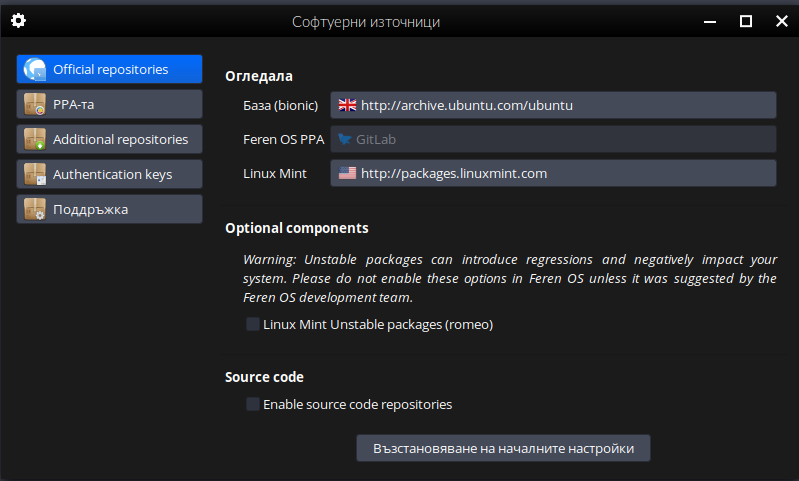

порових се малко. Писах в терминала , но няма ефект.
https://tutorialforlinux.com/2017/12/02/how-to-install-latest-wine-ubuntu-repository/  - това го направих
https://tutorialforlinux.com/2018/04/10/how-to-install-latest-wine-feren-os-linux-2018-easy-guide/ - това също, но няма промяна. Пробвах го няколко пъти, но доникъде. Хем пише Ферен ОС.:emoji_smiley-17:
Що качиш деб на виното директно?
преди 3 минути, rado84 написа:
Може да не знае как и откъде:
https://pkgs.org/download/wine
На сайта на виното е писано и този вариант а казва че е чел там
преди 2 минути, petie1 написа:
Абе то като бях аболютния нуб и аз казвах, че съм чел това и онова, а всъщност беше "хвърлил един поглед, видял дългите инструкции с команди, обринал се и му теглил една майна". :D
Това като го гледам, явно е правено за уфсе, пардон, за "линдолс" потребители...
А мистерията с репото е разбулена - ГитЛаб:
преди 21 минути, rado84 написа:
Демек нищо не е чел ли? Поне репото го открихме сега остана да добави репото и на виното и то репото за Минт

Е аз вече вдигнах и ако има някакви съмнения, лесно ще го подкарам. Даже ще взема да пробвам с командата, която му дадох по-назад, защото имам подозрения, че не я е пробвал или я е съкратил.
Едит: току-що пробвах с командата, която му дадох в последното мнение на 242-ра страница - сработи без никакъв проблем!! Така че явно - мързел. Друго обяснение няма.
To run a command as administrator (user "root"), use "sudo <command>".
See "man sudo_root" for details.
test@test-pc:~$ sudo dpkg --add-architecture i386 && sudo apt-get -y install wget && wget -qO - https://dl.winehq.org/wine-builds/winehq.key | sudo apt-key add - && sudo apt-add-repository 'deb https://dl.winehq.org/wine-builds/ubuntu/ xenial main' && sudo apt-get update && sudo apt install --install-recommends winehq-stable -y
[sudo] password for test:
Четене на списъците с пакети... Готово
Изграждане на дървото със зависимости
Четене на информацията за състоянието... Готово
wget is already the newest version (1.19.4-1ubuntu2.2).
0 актуализирани, 0 нови инсталирани, 0 за премахване и 41 без промяна.
OK

Е явно не е чак такъв компот като вика Иво Димов
Хич не е ,баси гимнастика та за едно Уине ,блякс :)
преди 6 минути, Ивайло Димов написа:
Гимнастиката беше просто, за да се види, че проблемът е в задклавиатурното устройство, а не в ОС. Но дори и така, пак не бих ползвал точно това... нещо.
преди 31 минути, petie1 написа:
Абе компот си е - мелез между убунту, минт и още нещо. Шаренийка, наподобяваща Боза 10 - чист компот.
А така не се ли получава компот от bionic и xenial, понеже има веднъж хранилището на ред 8 (от демонстрираното)?
Поп:8 https://dl.winehq.org/wine-builds/ubuntu bionic InRelease
и какво би станало ако се процедира първо
sudo apt update && sudo apt full-upgrade
пък после да се добавя i386 поддръжка и т.н. инсталиране на де що има и може?
