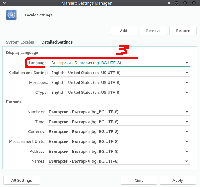

manjaro има ли го на български
преди 2 часа, ninov написа:
Ако съм разбрал правилно въпроса: има го на български.
