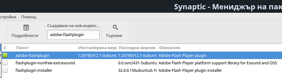

Как да си инсталирам Adobe Flash Player и обновленията му.
Отваряш си пакетния мениджър за твоето дистро, в полето за търсене пишеш каквото съм показал и маркирал на скрийншота и го инсталираш.
