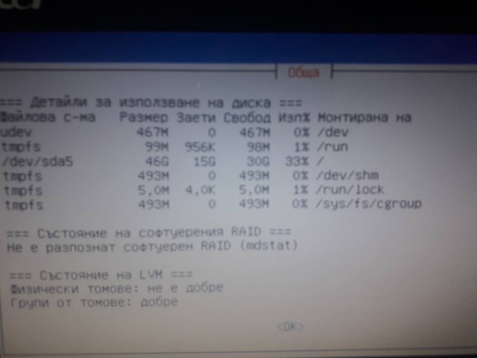

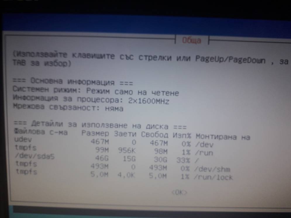

Това е  от състояние на системата, може ли да се е скапала  видео картата за тоя Линукс като му дам -   нормално стартиране се куми малко и има като едно цветно прескачане.
Киберкоп каза за такова нещо.
преди 16 минути, ript написа:
Да се скапе само за Линукса? Изключено! Нали под Уиндоус си работи добре?
Прескачането по-скоро е от някоя калпава връзка, надут кондензатор или нещо подобно (дребно).
Пп. Като гледам данните на системата ... доста старичко нещо (не помня, дали го каза в началото). При мен е T4400 - 2 х 2200 MHz и пак е „дърво“! Уин отказа още преди години.
Обаче Лубунту (вече 20.04.1) - няма проблеми.
