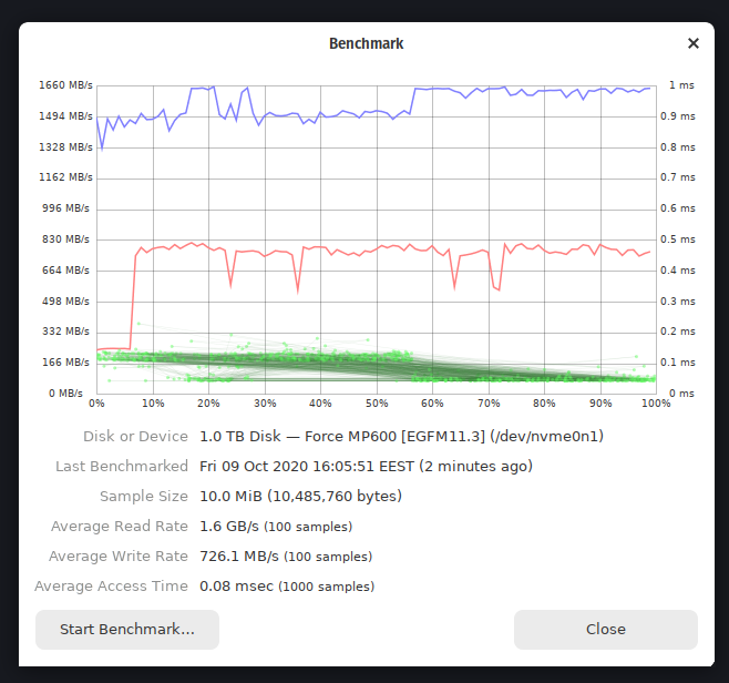

Нищо няма да успееш да клонираш  защото диска ти не работи правилно и то се вижда от факта че BIOS-а не го вижда и не е до драйвери а е по скоро както казва Жоро хардуерен проблем вероятно от преходника
преди 16 минути, petie1 написа:
Deepin-Screenshot-select-area-2020100916
По-бавен от обикновено, 'щото преходникът е на PCIe 2.0 слот, ама работи.
преди 1 минута, killchain написа:
