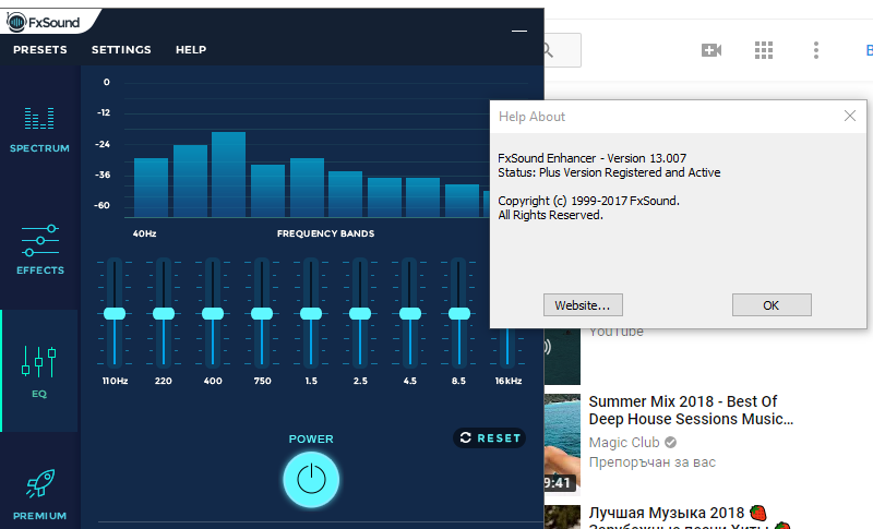

преди 22 часа, DarkEdge написа:
И ся си с някви никви драйвъри за звук...
За звуковата карта и за звуковия канал на видеокартата
сега съм с нов и много яко звучи, ама му требеше лечение
уф, ногу му съ кефя
