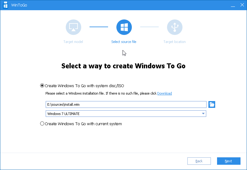

преди 4 часа, DarkEdge написа:
Да, не би трябвало да има проблем.
https://www.diskpart.com/win2go/windows-7-windows-to-go-1004.html
Има-програмата не харесва нищо друго освен Уиндоус 8. Това се показва при опит да и покажа исо-то с Уиндоус 7.
Да не е манипулиран iso файлът?
Да не би файлът да е \sources\install.esd
Пробвай да монтираш iso файла и посочи install.wim (ако е install.wim, а не install.esd).
Ако е install.esd ползвай dism++ да го декриптираш до install.wim и така го ползвай в AOMEI Part.Assist.

Провери ли типа на install файла?
Отдели си едни 30-40GB дял и спокойно можеш да го закачиш с Win 7 към BCD store на този диск (най-лесно с помощта WinNTSetup от средата на Win 10). Без никакви рискове от проблем с новата/старата ОС
Ако трябва мога да окажа съдействие с извършването на операцията...
Поздрави.
преди 24 минути, DarkEdge написа:
Той е с интегрирани драйвери за USB 3.0, както и с някаква поддръжка на NVMe, свален е от друг форум, може и това да е причината, но АОМЕI упорито иска да е 8. За сега нещата остават така. А от долу е десятката, за която се притеснявам.
Току-що закачих install.wim (с интегрирани USB3.0 и nvme) на твоя образ в AOMEI PA 8.8 - разпозна си ОС...
преди 6 минути, DarkEdge написа:
разпозна си О
Тогава от къде да сваля неманипулиран образ, и какво ще стане с клавиатура и мишка, с активация? Имам ДВД с такъв, но той вече не е ИСО.
Опитвам се да обясня, че най-вероятно проблемът е в стара версия на AOMEI PA
Ще опитам да я актуализирам.
Свалих и инсталирах последната версия ,8.8, и както винаги, ти се оказа прав-работата тръгна. Ще трябва време, ще пиша какво е станало. Много ти благодаря!

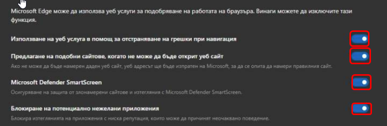

От няколко дни забелязвам поява на някаква мудност в работата на Microsoft Edge. На каквото и да кликна, стои секунда и тогава изпълнява, даже и като го затварям. Компютърът с Уиндоус 10 про си работи нормално, всичко извън браузера се получава моментално. Сякаш се прави някаква проверка, някой дали има подобни наблюдения?

За коя версия на Edge става дума? Почисти кешираните файлове и снимки от самото начало като време (Ctrl+Shift+Del ).
Рестартирай браузъра.
При първо посещение може да има леко забавяне, но след това би трябвало да е ок.
Провери файловата система на дела на който е Edge (ако е портативен)
преди 3 часа, DarkEdge написа:
Направих всичко, рестартирах -има значително подобрение. Ето как изглеждат някои настройки-чудих се дали да променя две (смартскриин и за потенциално опасни приложения, за сега остава така). Много благодаря!
 Направих две снимки на екрана, но не ми позволява да ги кача? Излиза прозорец, че възникнал проблем при качването-няколко пъти. Пак рестартирах и това се оправи.
Аз си спирам smart screen.
Но си слагам adguard
Пробвай със спрени всички опции от снимката
преди 41 минути, DarkEdge написа:
Може да споделиш резултат.
Между другото - забравих да споделя - с adguard добавката може да имаш лек спад теста на speedtest.net, но това е цената на сигурността
