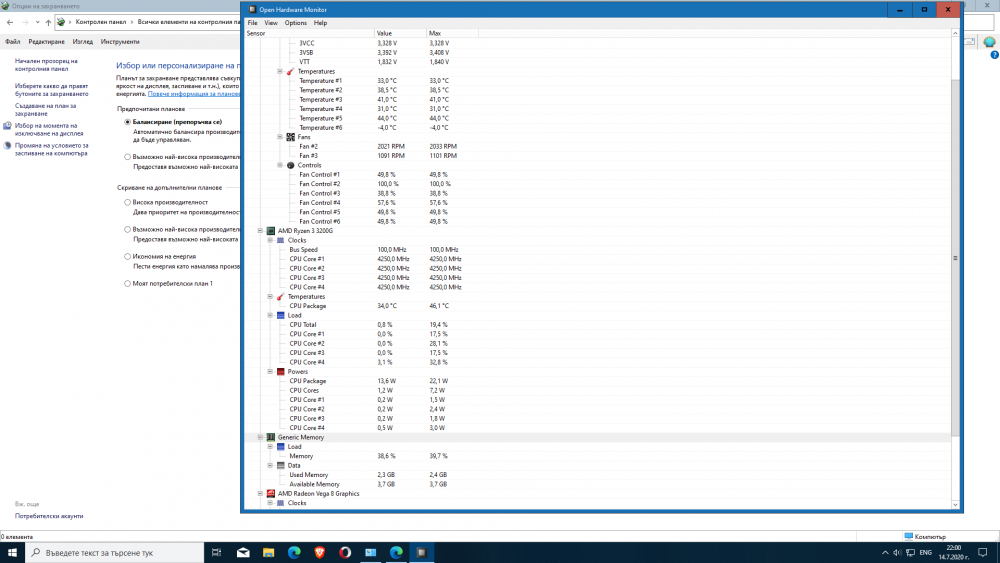

преди 34 минути, Слави Маринов написа:
Е нали по-горе съм ти писал какво се променя,минималното бързодействие става на 100%(ама реално не е така,щото е абсурдно и няма как да стане),затова те карам да покажеш снимка,може пък при теб да е така............както и когато на максималното му зададеш примерно 0%,да не би да спре процесора?Процесора си работи по един и същи начин и при двата плана,защото уиндоуса НЕ МОЖЕ да си играе с неговите честоти,променят се и други настройки свързани със заспиване,яркост на екран и т.н. които са свързани с икономия на енергия,но НЕ И С ПРОИЗВОДИТЕЛНОСТ,или бързодеиствие на процесора,от което главно зависи тя!
https://imgur.com/a/2FnG5ls
Обърни внимание какво става на втората картинка с графиката "Clock".
Можеш да пуснеш OpenHardwareMonitor и при теб. Силно ме съмнява при теб процесорът да е заключен на максималната си честота.
Редактирано от killchain (преглед на промените)
преди 8 минути, killchain написа:

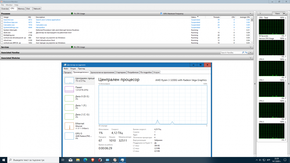

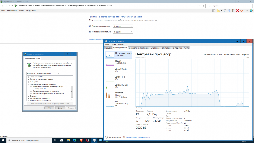

преди 14 минути, killchain написа:
в  тази картинка ясно се виждат интервалите на бездействие
демек ако се уплътни, без да се повишава честотата, производителността ще нарасне
може ли това да е причината за прегряване на лаптопа с принудително охлаждане или изпадам в заблуда?
преди 11 минути, дръндю написа:
На тази графика се вижда само честотата по ядра. Ако видиш следващата картинка и съпоставиш с третата графика ("Load"), ще видиш как даже без товар при превключване на High performance честотата залепва на 4200 MHz.

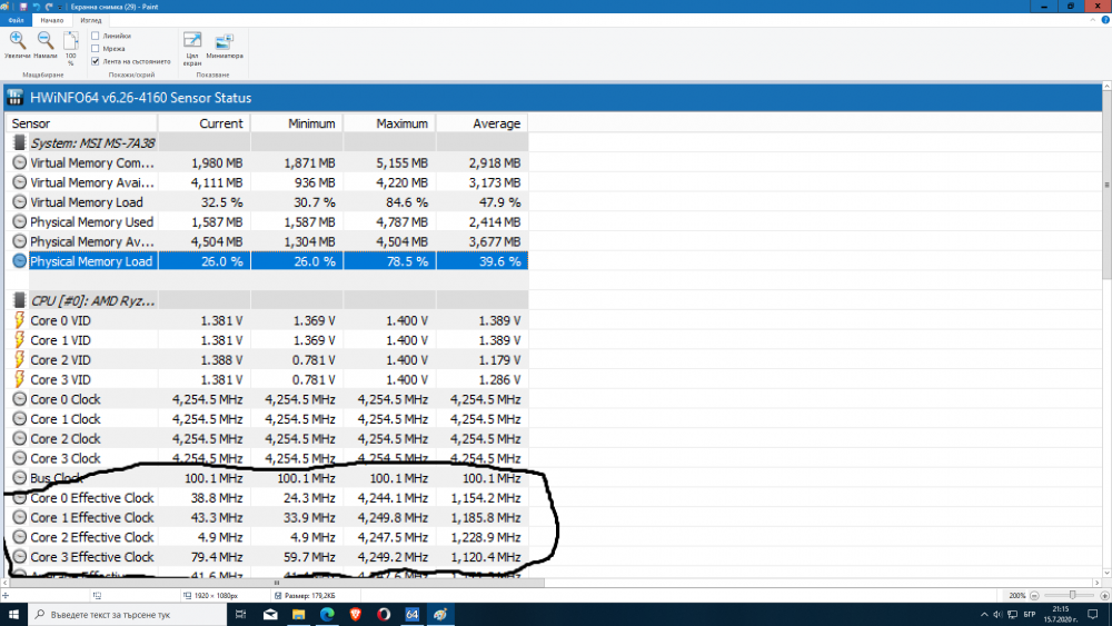

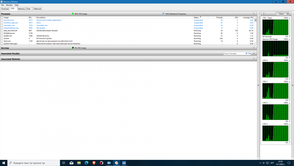

Имам драйвери,просто при мен уиндоус не показва реално как работи процесора..........ти да не мислиш,че като си сложил минималното бързодействие на 99% и то реално работи така,макар,че така ти отчита уиндоус?Отвори HWinfo и виж effective clock какво показва,когато си го задал минимално на 99% и го сравни с таск менаджера.Отвори също Resource monitor и виж графиките отстрани,те също отчитат вярно.Не знам как си представяте на празен ход и без натоварване процесора да работи на 90-100%,това е абсурдно,макар,че това показва някои софт и таск менажера.На последната снимка съм пуснал аида стрес тест и затова графиките в  Resource monitor са така,а в предната е в покой без натоварване,виж какво показва таск менажера и resource monitor,тотално разминаване.

Странни показания за скоростта на процесора има в Windows-а. И то с различни програми. Не зная коя от къде чете и какво показва.
В края на клипа ми показа и 7.56 GHz.
https://streamable.com/45cyat
преди 16 минути, vpvelev написа:
Според мен там дето са графики отчита вярно,и в resource monitor и в таск менажера,с числата явно има проблеми в менажера.Това с плановете(за захранване) е абсолютна бутафория,особено що касае процесора...........задавах го и на 0 максимално бързодействие и с минимално си играх-се тая е при мен, нищо не се променя,а и не виждам как уиндоуса ще е толкова всемогъщ да променя неща,които се правят от дъно и биос,те не могат елементарни неща да изчистят и оправят,ама честотата на процесора ще променят,да се смееш ли ,или.............Споменал съм къде се показва коректно работата на процесора.:)
преди 3 минути, Слави Маринов написа:
И друго е интересно, че са еднакви (или почти) и натоварването, и честотата на всичките ядра. Мисля, че реално не е така.

Казах ти,в HWinfo на effective clock показва вярно(където е с числа),Razen master също отчита вярно работата и с графика и с числа(само че тя естествено по принцип е за други неща тази програма)и тези показания нямат нищо общо с таск менажера,а и с някои други програми, и тези планове за захранване с нищо не влияят на работата на процесора.
преди 2 минути, Слави Маринов написа:
Да, забелязах го това. Четох за тоя effective clock в HWinfo сайта. Направи ми впечатление, че наистина показва много по-различно, като показания м/у отделните ядра. Явно чете от най-правилното място.
