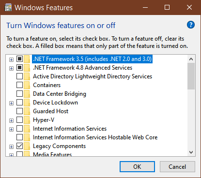

преди 25 минути, B-boy/StyLe/ написа:
А иначе пуснат ли е вградения Net 4.8 от Windows features? (Надявам се не е окастрен в тази Tiny версия).
large.2023-09-05_205814.jpg.3f6f6d5b1794

преди 22 часа, Joss Bomon написа:
Сложи отметка и на 3.5 и рестартирай.

Монтирай iso файла и запомни буквата а вирт. диск.
Стартирай cmd as admin и постави текста от по-долу. Да допуснем, че буквата е Е:
DISM /Online /Enable-Feature /FeatureName:NetFx3 /All /LimitAccess /Source:Е:\sources\sxs
Ако нямаш iso или USB инсталатор изпълни:
