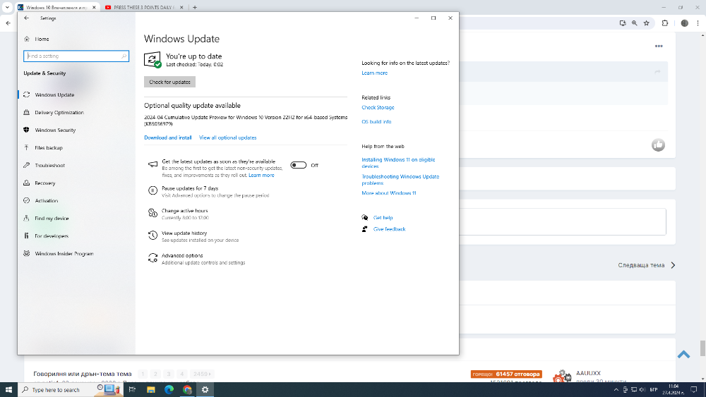

преди 9 часа, *S197* написа:
И аз си мислех, че се е инсталирал. Пусни една проверка за ъпдейти и вероятно ще дойде пак при теб.

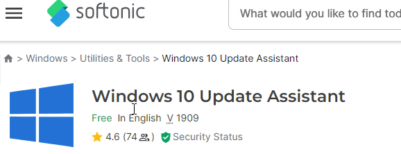

За какво трябва да се мъчите. теглите  https://windows-10-update-assistant.en.softonic.com/ това. И решава проблема ви
преди 1 минута, attj написа:
404
UH-OH... This page doesn’t exist
Дай на ново?
@attj, при теб е проблемът:
Само не е ясно 'що трябва да се точи от разни странични сайтове:
https://support.microsoft.com/en-gb/topic/windows-10-update-assistant-3550dfb2-a015-7765-12ea-fba2ac36fb3f
Не е в него, защото първия му линк, води до:
Беше грешка без да исках
преди 32 минути, HarveyWNvm написа:
И за какво пък трябва да тегля с външен инструмент бил то и на MS като си има вграден, който си върши добре работата?
Къде му е мъчението не мога да разбера? Сега ако има проблеми с WU ок да се тегли с алтернатива (такива бол), но докато си бачка си е безсмислено упражнение.
Извън Windows Update, признавам само Windows Update Minitool - лесно управление на режимите на WU, лесно определяне кое да се и кое на не се инсталира
