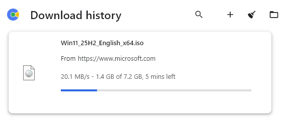

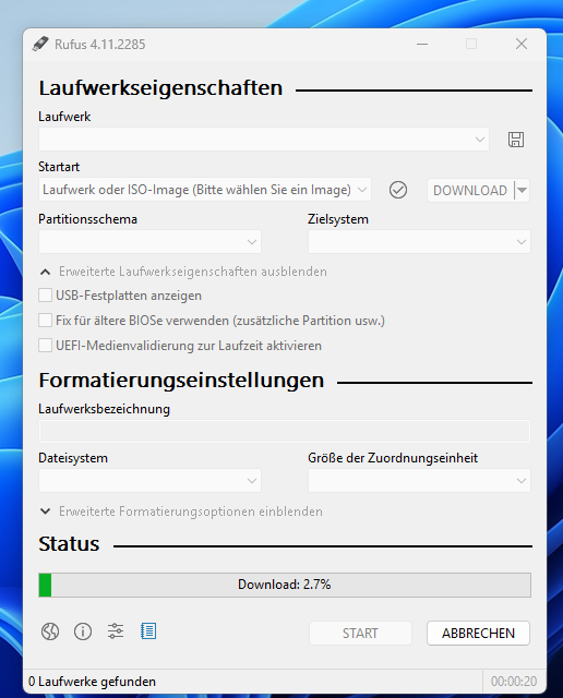

на 4.10.2025 в 11:43, цър-вул написа:
За спорта реших и аз да видя как се тегли:
И аз. Да видим какво ново са направили Майкрософт, аз го тегля с помощта на rufus.
https://www.kaldata.com/софтуер/rufus-92869.html
