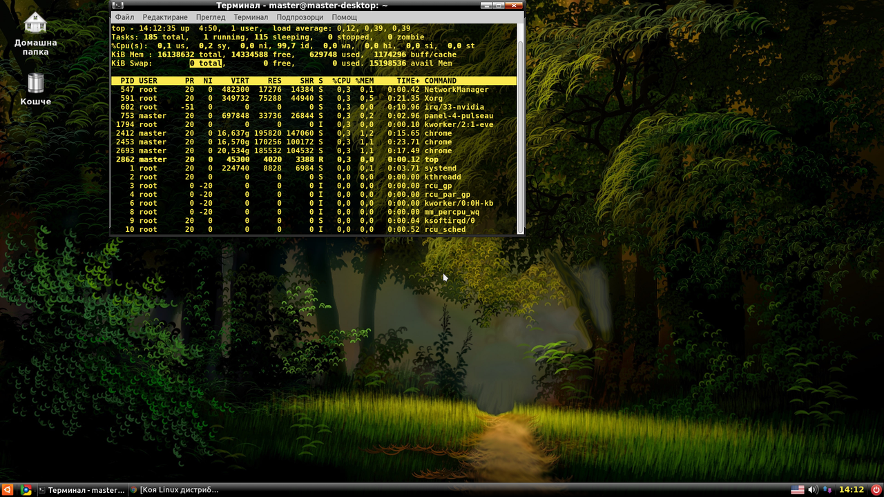

преди 17 часа, PsyManDelic написа:
Някой може ли да ми каже, точно това под "Memory" за какво е този кеш? И защо "swap" винаги ползва едни 20-100мб?
https://prikachi.net/image/FIGbm
Снимка не се вижда. Кешираните данни са времено запазени данни (например изображения), за да не ги изтегля уеб браузъра повторно при последващо посещение на сайта. Ускорява се работата на приложенията по този начин. За заетият swap дял, не мога да ти бъда полезен. Това е виртуален дял в който се прехвърлят данни, когато се изчерпи определен обем от RAM паметта. Процентът при който стартира този процес може да се коригира много лесно. Никога не ми се е случвало, този дял да е постояно зает. В момента дори съм без него.

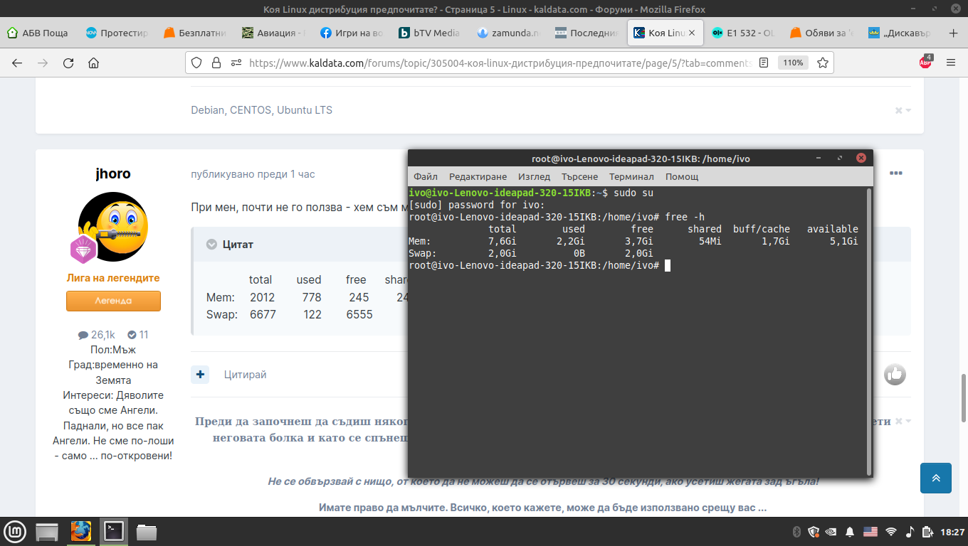

При мен, почти не го ползва - хем съм много „по-зле“.
              total        used        free      shared  buff/cache   available
Mem:     2012         778         245         247         988         747
Swap:    6677         122        6555

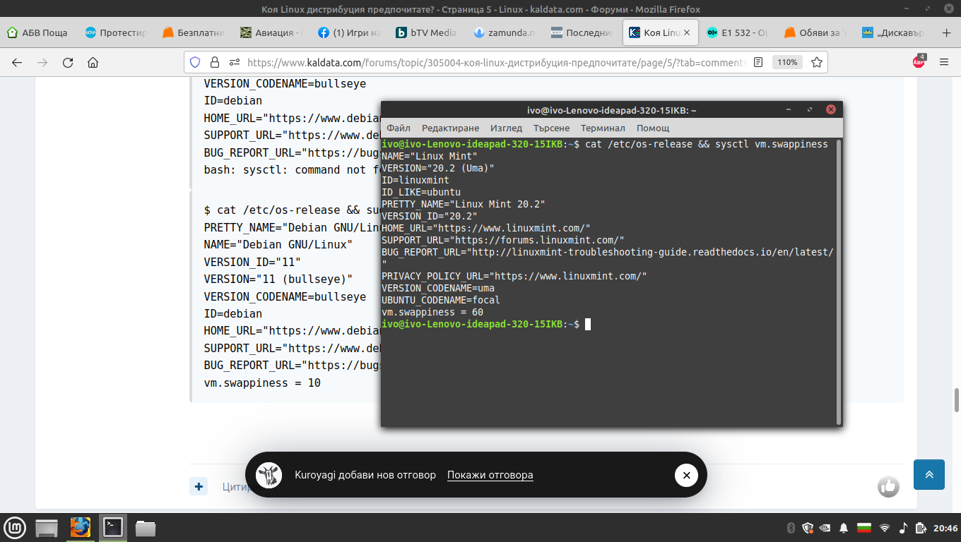

$ cat /etc/os-release && sysctl vm.swappiness
PRETTY_NAME="Debian GNU/Linux 11 (bullseye)"
NAME="Debian GNU/Linux"
VERSION_ID="11"
VERSION="11 (bullseye)"
VERSION_CODENAME=bullseye
ID=debian
HOME_URL="https://www.debian.org/"
SUPPORT_URL="https://www.debian.org/support"
BUG_REPORT_URL="https://bugs.debian.org/"
bash: sysctl: command not found
$ cat /etc/os-release && sudo sysctl vm.swappiness
VERSION_ID="11"
ID=debian
vm.swappiness = 10

Там е работата, че обобщаваш за команди, които са в правомощията на root.
Това, че в твоето дистро не е така, не променя принципа на правомощия като правило.

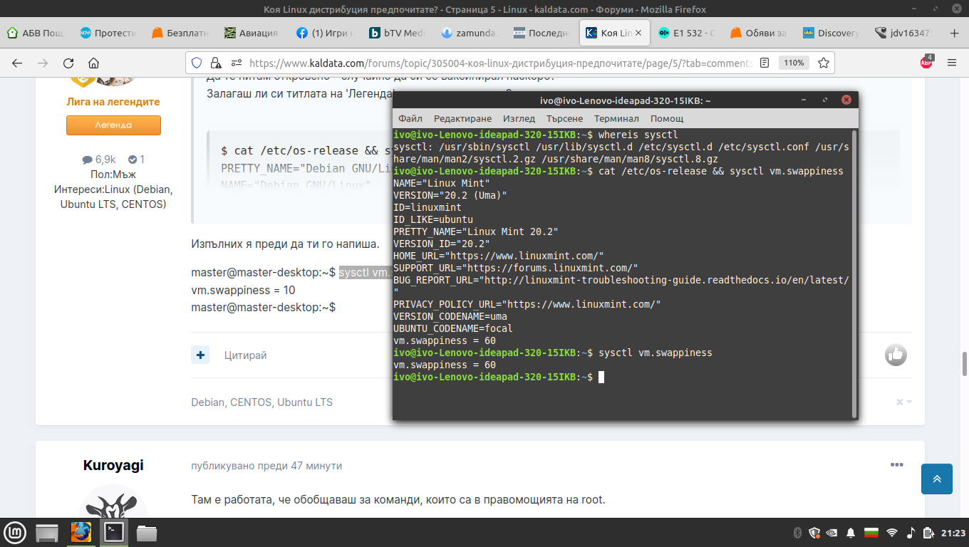

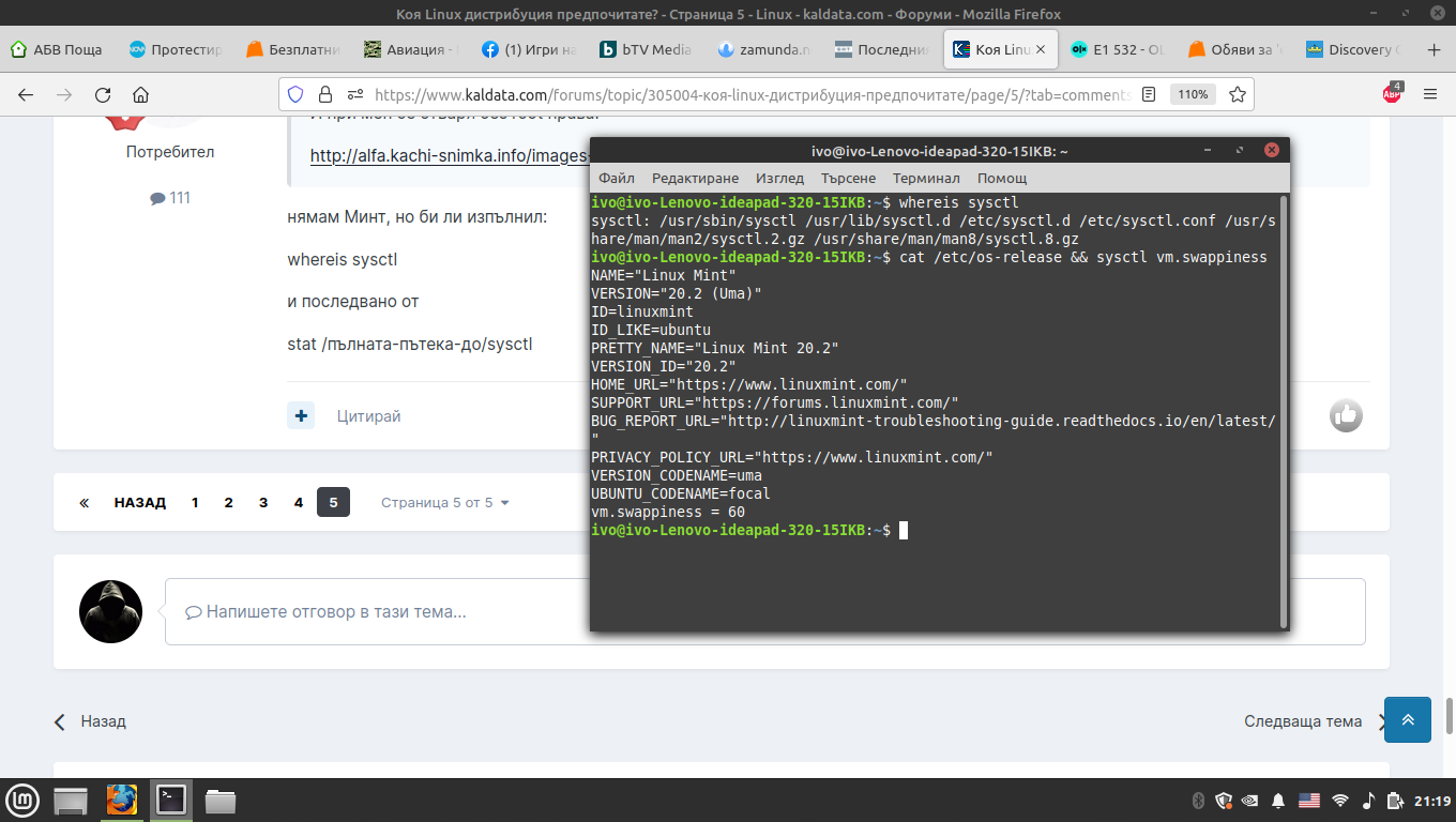

нямам Минт, но би ли изпълнил:
whereis sysctl
и последвано от
stat /пълната-пътека-до/sysctl
Ми хубаво, достъп на всеки до всичко, комунизмът в Минт е вече настъпил ...
