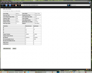

На мен ми се обадиха вчера, че няма техническа възможност да ми пуснат по-високата скорост ( 12 Mbps ) и ходих до БТК за да ми променят заявката. Така че, вместо да ми вдигнат скоростта ( в момента е 4 Mbps ), реално ще ми я намалят ( 3Mbps ). Голям смях, но във Варна няма реална алтернатива на БТК.
Това показва ADSL модема! Въпроса ми е вярно ли е това дето ми го говорят че линията до мен не позволявала новата по-висока ( 12 Mbps ) скорост?
1. G.dmt трябва да стане ADSL2 или ADSL2+ ( ако модема ти го позволява - ама тъй като гледам го позволява )
2. После гледай максималната скорост и докладвай.
3. После отиваш в някой от центровете, заявяваш услугата и искаш аргументиран отказ от бТк.
4. Все пак е по-добре да плащаш 20 лв. отколкото цената която плащаш в момента.
Модема ми е от първите 831 rev.I. Откъде мога да променя G.dmt да стане ADSL2 или ADSL2+? Порових се из настройките, но не успях да намеря такава опция.
Искай смяна. Иначе - 8Мб максимум...или най-добре напиши на пропмта cat /proc/cpuinfo и дай да видим какво пише.
