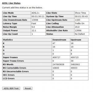

Защо след прехвърлянето на новите скорости ми падна Noise Margin???
Ами ти какво искаш - да се вдигне ли. Това е отношение сигнал/шум.
дамм така е но 10дБ надолу не е ли много, по децибел за мегабит така ли иде?
Като гледам параметрите на линията, няма да имате никакви проблеми с новата услуга. За Line Rate 13xxx kbps е напълно нормално SNR=9dB.

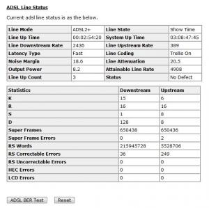

вече на новата скорост:
Line Rate 10656 Kbps 1152 Kbps
Attainable Line Rate 11968 Kbps 1360 Kbps
Noise Margin 10.6 dB 9.0 dB
Line Attenuation 7.5 dB 6.0 dB
Output Power 12.1 dBm 15.8 dBm
прави ми впечатление че се отчитат доста грешки на даунлоад канала, вероятно това се оправя с нов модем(сега съм с ZTE831)
Statistics Downstream Upstream
Line Rate 12812 Kbps 1157 Kbps
Attainable Line Rate 12300 Kbps 1165 Kbps
Noise Margin 7.6 dB 9.5 dB
Line Attenuation 23.0 dB 11.0 dB
Output Power 12.2 dBm 18.5 dBm
Поискай смяна на модема - ще ти се вдигне и скоростта!
Как ги правите тези замервания някой да ни светне .И аз съм със старият модем831.

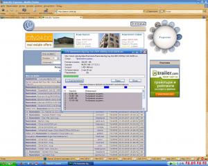

Много хора казват ,че имат ограничение даунлоуд скороста 500кб./с. от дата.бг ето ви един screen. Аз никога не съм имал такава.
