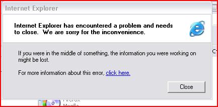

Това съобщение ми се появява,по някога не дава да влезеш изобщо никъде,понякога,като че ме забравя и по 1 седмица не ми се мярка пред очите.Като кликна на него ме изхвърля от интернет и експлорера и си се затваря.От какво се появява,защо?Не че съм опряла до експлорера/имам мозила и опера/,но по някой път искам с него да влезна и ме дразни,както си чета нещо в интернет и ми се появи,а после като го отворя,няма като мозила да ме пита "искам ли да ми се възстановят прекъснатите сесии "Ако някой знае как мога да си го оправя,благодаря му.
Има възможности много...
Пробва ли на въпроса "For more information about this error" да разбереш какво става - click here?
Имаш и други възможности - да провериш за грешки и "събития" в работата на системата: Разглеждане и управление на регистри на събития в програмата за преглед на събития на Windows XP . :)

Като натисна "click here"се затваря всичко,нищо никъде не ми дава информация.Ще прочета подробно/там където ме прати/
