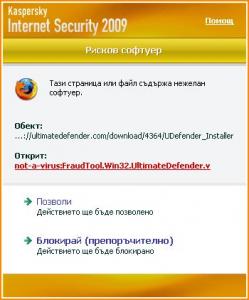

А сега още по-парадоксалното е,че инсталирах UltimateDefender...
Файлът за UltimateDefender се доставя като инсталатор с размер около 99 КБ (версия 3.6) и после след инсталация вероятно си доизтегля необходимото. UltimateDefender след пълна инсталация се превръща в опасност, hijack категория O4 и се маха сравнително лесно за запознати с този тип зарази. Не мисля, че антивирусните програми могат да бъдат обвинявани за пропуск при теглене на това малко инсталаторче. По-скоро не трябва да допускат инсталация на rogue програмата UltimateDefender, която следва след кликването върху инсталатора...

Първото(презентацията) съм я гледал,да...и сега я гледам,както казах преди малко-всички настройки разбичках,ама нищо не става!
Някой има ли си на представа , защо така става при мен и "bogidan4o"
Аз също съм гледал настройките от горните линкове :rolleyes:
Свалих файлът Касперски мълчи...Пробвах с инсталация и Outpost-та рипна и я спря.
Аз не мога да си обясня защо някои засичат а някои със същите настройки не засичат или програмата се държи неадекватно.

На мен въобще не ми позволи да изтегля файла:
Моите настройки са по подразбиране, както се инсталира програмата. Единствено съм включил да се откриват всички видове заплахи:
Наистина ми е много странно как така при едни открива, при други не. cool.gif

Бинго Тигре :bye1: Ето причината
Кис 7.0.0.125 я спира

Коя отметка имаш предвид?
1. На твоя Download Manager
2. или на KIS -> Options -> Threats and Exclusions -> Settings -> Other Programs (маркирано)?

Nikssi,казваш,че с нстройки по подразбиране го хваща,аз разбира се не съм имал проблеми и го засекох,а и когато слагах KIS 2009 бяхме говорили с теб,а после ти пусна и линкове както към упъването за конфигурация,така икъм твоя конфигурационен файл.Точно към тях насочих момчетата,но при тях не се получава.Даже bogidan4o сподели,че осван това е пробвал да конфигурира KIS и по други начини,но не му се е получило.Имаш ли някакво обяснение според теб? ;)

Ами не знам,кой какво е зареждал пък конфигурационният файл е на другият служебен комп,вече не помня там какво съм отметнал.
Нека да сложи отметката и да пробва :)
Това оправи проблема , вече го засича
Мерси многооооооооооо biggrin.gif:wors: :wors: ;):)

Благодаря ти за бързото разяснение и отговор,Nikssi.Написах им.King_Of_Kings го оправи,предполагам и bogidan4o също ще го направи.Поздрави! cool.gif

Странно. Не мога да разбера причината за пренебрегване на толкова важна настройка за инсталирана програма за сигурност по подразбиране (default) и то при Касперски! За начинаещите потребители и ползващите платени версии на програмата направо е опасно, ако не я сложат. Отметката де. :)
