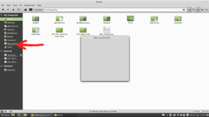

Някой може ли да каже от какво е?
Мисля , че е ясно какво искам да направя :)
post-277522-0-37670000-1382782324_thumb.
Не ми е много ясно. Не знам, колко е кореновата ти файлова система, какво има на тези 107ГБ и на тези 105 МБ.
