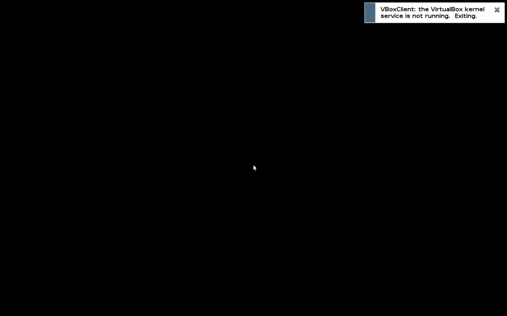

Здравейте. От няколко дни се получават едни съобщения при стартиране на Linux Mint 17.2 в прикачените изображения.
ОС започна да работи по-бавно.
Какъв ли може да е проблема според вас?
Ползваш ядро което е ново и прави ядове с виртуал бокс. Отиди и погледни дали не се стартира тоя виртуал  със системата и го спри ако е така.
Не съм сигурен къде точно имаш в предвид да погледна, но в прозореца Startup Applications го няма тоя виртуал бокс, пък и аз не си спомням да съм го инсталирал.
Не става нищо от това в линка
Даже с тия команди ми дава несъществуваща команда.
Ако го оставя така, ще има ли някакъв проблем, че не мога да си позволя да преинсталирам. С вазелин съм инсталирал две програми за win, под Lin.
Да разбираме ли, че Linux работи във Virtual Box?
Редактирано от Melmak ® (преглед на промените)
Не го пипай засега, докато някой с Mint не каже решение. И на други излиза, явно е някаква грешка в конфигурацията.
Това съобщение  изобщо не ти забързва или забавя системата.  Игнорирай го  и  не се занимавай с него. И под Арч   ми излиза същото нещо когато  съм на XFCE,MATE,Gnome . Под KDE 5 това го няма и нямаше и да разбера ,че излиза ако не бях сменил средата .Аз изтрих това virtualbox-guest-modules virtualbox-guest-utils и съобщението изчезна
Редактирано от AlkatrazBG (преглед на промените)
преди 1 час, AlkatrazBG написа:
+1
В някои дистра са инсталирани ВБокс-добавките предварително, с идея ако се ползват виртуално. Ако не се ползва/няма да се ползва - няма и нужда от тях - :D а пък и създават притеснения явно.
Не е лошо, но някои казват, че не могат да го махнат по този начин. Затова посъветвах да изчака потвърдена процедура или обновление.
Принципно е добре такива добавки да се премахват при първа възможност, след като не се ползват.
