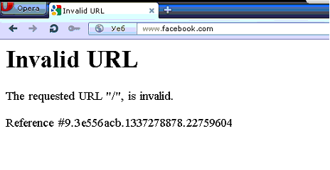

Здравейте !
Проблема е, че не ми зарежда фейсбук през абсолютно никой от браузърите. Пробвах да ги изтрия и да ги инсталирам на чисто, пробвах с поправка на регистрите, но без успех...
Някакви предложения ?

Това е страхотно. А с антивирусната как сте?

Може да пробваш през portable вариант на някой браузър.Примерно Opera portable.

Не ми звучи много актуално версията, а вероятно е и кракната...?
Да, кракната е. Но и да изключа антивирусната, проблема пак е на лице...
Това не помогна..
Това не помогна..
Да, защото с тази стара и кракната антивирусна, все едно нямате такава, мога да се обзаложа, че вероятно сте развъдили цяла конюшня кончета и тем подобни гадинки.
Malwarebytes Anti-Malware ще свърши ли работа за откриването и събарянето на конюшнята или да търся друга антивирусна програма ?
