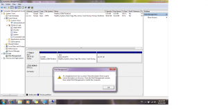

Инсталирах си наскоро Win 7, работи си перфектно, но днес ми казаха, че за да ми се вижда подвижния хард през usb-то на двд-то трябва да е Fat а не NTFS и аз реших да го сторя това нещо, като използвам формата на windows 7, но той ми го форматира в extFAT. Като го пробвах пак не стана харда да бъде разпознат от двд-то и аз реших да използвам едно стартиращо СД с много полезни програмки в него, стартирах Партишън меджик 8, но още в началото ми каза програмата, че някъде открива някакви грешки и дали да ги поправи, не обърнах внимание и му дадох ДА, като се отвори програмата така и не можа да разпознае подвижния хард камоли да го форматна под ФАТ32 както си мислех, че ще направя и рестартирах компа си и с ужас установих, че дял D: не се открива от системата. Направил съм и скрийн шот на Диск Менаджера и грешката, която ми изписва когато му дам формат D:. В ужас съм защото на този лаптоп и на този дял си сложих всичко важно, щото ми е нов и викам нали съм пич и всичко ми е ОК, да ама това е страшно щото цялата ми работа от 4 години насам е там, ПОМОЩ, как да си съхраня инфото и какво мога да направя...
tigarle, при такива операции по дяловете, грешките най-често се наказват със загуба на данни. Предоверил си се на Partition Magic (който е прецаквал и други хора) и не си чел внимателно какво ще поправя. Възможно е да е "поправил" таблицата с разпределението на дяловете (Partition Table).
Вижда се, че имаш и скрития (EFI) партишън. По-напред в темата (цък) е ставало въпрос за това, че той има някакъв нестандартен формат. Ако Partition Magic се е опитвал да "оправя" нещата, може да е повредил Partition Table.
При подобен случай успях да си спася данните с Partition Table Doctor от Hiren's BootCD. Няма гаранция, че ще помогне и в този случай. Може да провериш и тази тема. В нея също се споменава тази програма. На снимката се вижда, че тя се стартира от Active@ Boot Disk (ще се сетиш къде да потърсиш работеща версия).
Може да прочетеш и последния пост, за да видиш как batgonzo се е справил с проблема. Сам прецени дали да действаш или ще е по-добре да изчакаш още предложения.
Сега се заемам да пробвам тези предложения и по-късно ще пиша какво още съм забъркал, но съм потресен от глупостите си, благодаря за обстойните съвети, дано успея да ги използвам пълноценно
