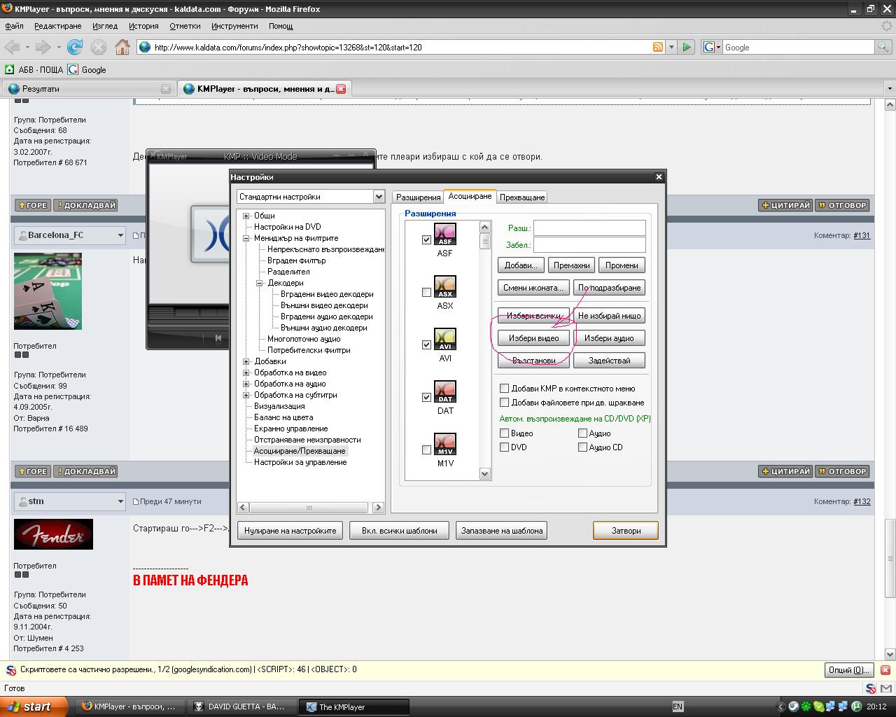

Стартираш го--->F2--->Асоциация/Захват--->маркираш каквото ти трябва----->запази. Това е. Успех. Публикувано изображение

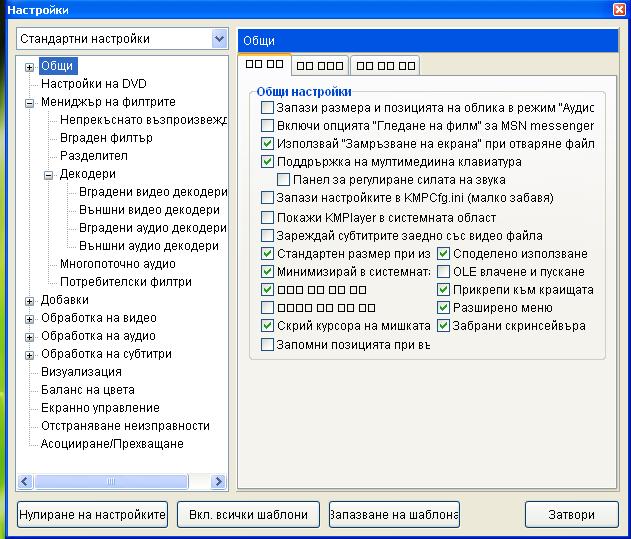

Господа, ползвам доста ваши преводи и съм ви много благодарен за труда. Не бих искал да досаждам, но ще си позволя да попитам, предвижда ли се актуализация на превода за последната версия на KMPlayer 2.9.3.1413 Бета? От сайта ви изтеглих превода за 2.9.3.1389 Бета, но на доста места, най-вече в табовете има квадратчета, очевидно има разминаване. Ето произволна картинка:
всъщност разлика почти няма , направих корекция на превода на Dumper, без да промяням бг текст.
тук
Благодаря за бързата реакция, gaffer, но няма промяна - квадратчетата си седят на същите места. Не знам дали има значение, че не използвам тия архивирани версии без инсталиране, защото не са особено устойчиви при претоварване. Предпочитам ги с инсталатор (от сайта на корейците), но това не би трябвало да променя ситуацията.
Всъщност, проблеми има само в настройките, отваряни с F2, т.е. главните. Работното меню на десен бутон си е ОК.

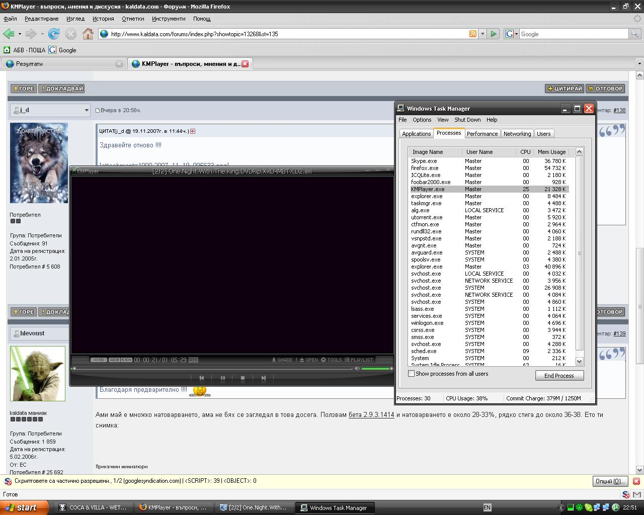

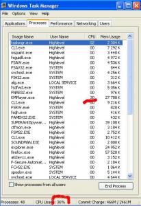

Здравей momolord !!!!
Не съм спец,но мисля,че не е добре един плеър да товари толкова много процесор Интел 3 гх.
Направих проба със VLC плеъра,и ...... 5 %
Не знам какво да правя Публикувано изображение
Но ти благодаря за вниманието :)
Казах ти го, с презумпцията, че и при мен натоварването на процесора е горе-долу толкова. Процесора също ми е интелски на 2 гигахерца.

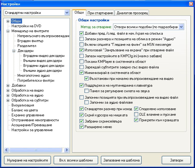

Имам въпрос - при стартиране от иконата на десктопа плейърът винаги застава в долния десен ъгъл на екрана. Има ли опция, с която да го накарам да застане където аз пожелая и да я запомни? Ползвам последната засега версия 2.9.3.1413 Бета, но същото бе и при последната засега финална 2.9.3.1214.
Има такава опция, но не помня точно от къде правеше. Погледни настройки > общи - Запомни позиция при възпроизвеждане ....
Ами ще опитам пак, благодаря ти. Преди се бях справил някак и заставаше в центъра, а не нейде по краищата, но не помня коя от много бе тя. Поне да заставаше горе вляво, че някак ми е по-удобно покрай другите плейъри - foobar и Winamp, навици... Плейърът е много добър, пък и конкуренцията яко тъпче на едно място или дори назад, но май прекалено много му станаха настройките. Добре, че го ползвам само за видео файлове, та не се занимавам с настройките за аудио файлове.

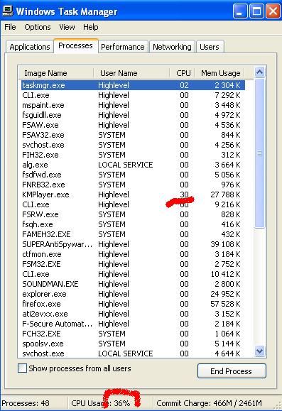

Ами май е множко натоварването, ама не бях се загледал в това досега. Ползвам бета 2.9.3.1414 и натоварването е около 28-33%, рядко стига до около 36-38. Ето ти снимка:

При пуснат видео файл .
При мен варира между 15 и 27%

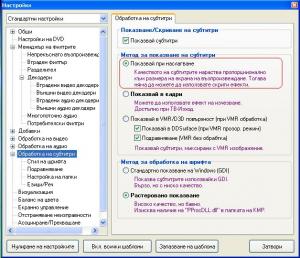

И аз имам въпрос.Как да направя,така че да ми изобразява субтитрите в черната линия,а не върху филма.
Надявам се да сте ме разбрали. :yanim:
...И аз имам въпрос.Как да направя,така че да ми изобразява субтитрите в черната линия,а не върху филма.
Надявам се да сте ме разбрали. ;)
Опитай така:

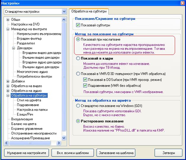

Здравейте! Потеже съм малко кьорьв съм си направил субтитрите в жълто и по-големи /символи на ред:30/. Така обаче се получават някой път по 4-5 реда и се скрива половината от картината. Та, въпросът ми е, има ли начин да се "разпънат" субтитрите по целия екран? Насторйките са: показване при наслагване, от подравняването: хоризонтално център, вертикално долу дясно, горе на екрана, ляво подравняване. Изчетох всичко в тази и други свързани с плеяра теми, но не намерих отговор и затова моля за помощ. Благодаря предварително.
Аз имам един малък проблем със субтитрите! Като са по-дълги ми ги скрива отстрани вместо да ги прави примерно да повече редове, както виждам е с другите кодеци. Неможах да намеря такава настройка в меню-то!
Пробвай така:

Пробвай така:
Благодаря ти - ще пробвам - тамкадето си показал нямаше отметка при мене - дано е от това!

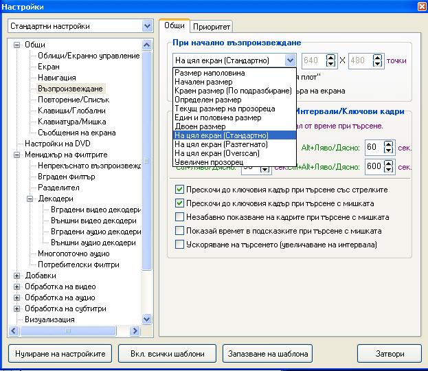

както всичко си беше наред един път пускам нещо и гледам че плеъра се отваря с резолюцията на файла но самата картина е на малко квадратче в центъра му...все едно е зуумнат с -50%.прерових всички настройки пробвах нова версия но така и не се оправи а и никъде не видях опция за зуумване :huh:
както всичко си беше наред един път пускам нещо и гледам че плеъра се отваря с резолюцията на файла но самата картина е на малко квадратче в центъра му...все едно е зуумнат с -50%.прерових всички настройки пробвах нова версия но така и не се оправи а и никъде не видях опция за зуумване ;)
Опитай с това.
