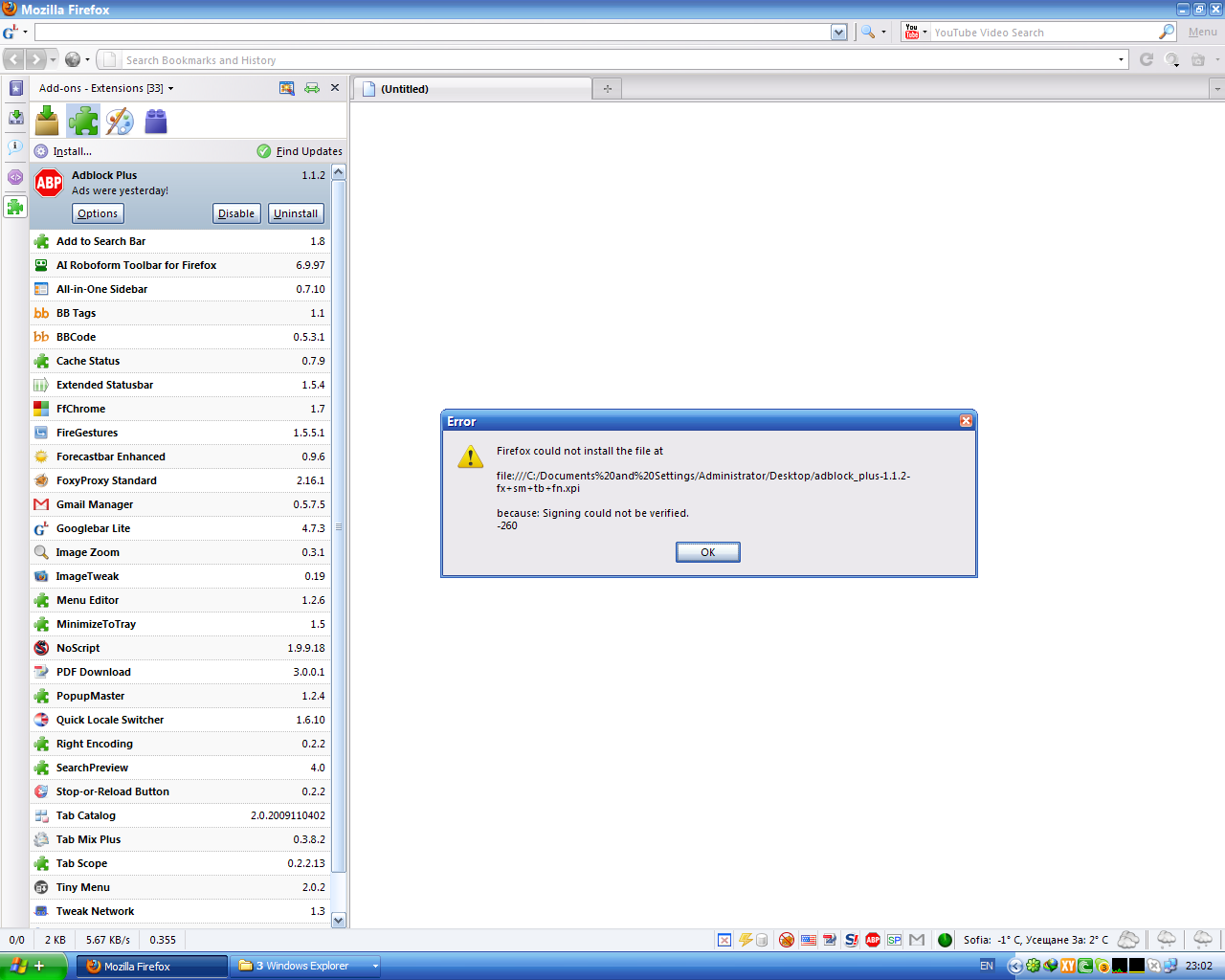

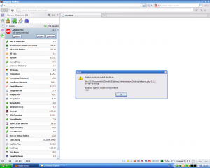

Дайте идея как да прескоча това съобщение на Мозила ФФ 3.5.5. Появява ми се след като обновя скина на Adblock plus със мой собствен в xpi разширението на програма с нанесени козметични промени.post-44851-1260651893,41_thumb.png Намерих решение на проблема: http://support.mozilla.com/tiki-view_forum_thread.php?locale=sq&comments_parentId=122415&forumId=1 То се корени в премахването на META-INF папката в XPI архива на разширението. :)
Редактирано от prostoaz (преглед на промените)
