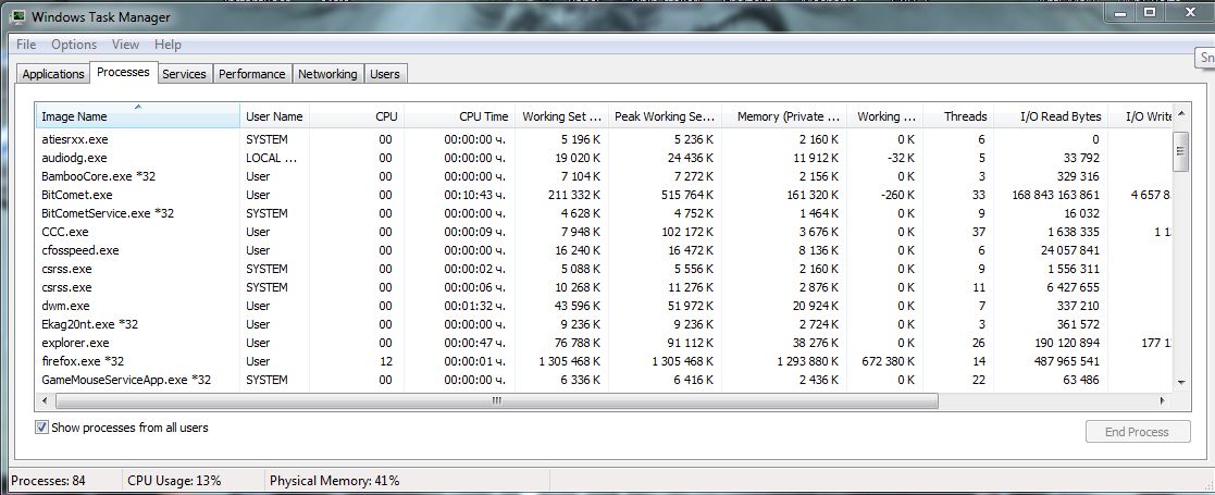

Инсталирах 15.0 и когато отворя мозилата чакам поне 30 секунди да се отвори прозореца и от време на време отказва да работи за по 5 секунди.Забелязах, че когато отворя мозила, употребата на рам стига до почти 1,5Гб рам, иначе средно държи около 600мб- 700мб. Ако някой има идей как мога да я направя да работи нормално да казва ще съм му благодарен. Системата ми е тази от подписа ползвам Уин 7 64бит всички драйвери са ми ъпдейтнати, изчистил съм всичко, регистри,не нужни файлове,темп файловете,интернет файловете,историята,вируси, в евентс нямам грешки, температурите са добри,нямам излишни тулбарове или плъгини в мозила, като цяло системата ми работи добре, единствено тази мозила започна да ми създава този проблем след ъпдейта и какво ли не опитах не мога да се справя.
post-290800-0-29613800-1346670706_thumb.
Деинсталирал си всички плъгини ли?
Ако имаш все още някои, което е нормално пробвай да забраниш всички и виж как се държи браузъра. Ако е добре после ги включвай един по-един за да определиш, кой ти прави проблема.
Ако си добре с англиийският тук има препоръки по твоят въпрос./Не всички са актуални за теб/
Ако тази версия ти е проблемна, върни се на предишната и чакай да излезе нов ъпдейт на тази 15-та.
Редактирано от DoGa (преглед на промените)
Изключих всички плъгини и приставки и пак е така, деинсталирах 15.0 и инсталирах 14.0.1 и положението е същото.
Само да вметна, в случаи че автора е пропуснал. Ако във 15 версия е имало някакъв бъг във настройките, след деинсталацията трябва да се изтрие папка Мозила, от Appdata. Иначе бъга си остава и след инсталирането на която и да е версия.
След като изтрия тази папка дали ще ми помни после регистрацийте и паролите в сайтовете ?
Защото само поради тази причина досега не съм премахнал всичко свързано с мозила, някой от паролите неги помня и възтановяването ще е ангажиращо, но в краен случай и до там ще се стигне ако се налага, но ако има начин да запазя тези данни, бих предпочел да ги запазя, не знам ако си запазя само бисквитките дали ще помни тези данни после ??
Един лесен начин да си ги запомниш: Отваряш инструменти и избираш настройки. След това раздела сигурност. Намираш където пише пароли. И показване на пароли. И още веднъж натискаш на показване на пароли.Ще те попита дали искаш да се покажат. Съгласяваш се и след това снимаш. Така може да си ги запаметиш.
Наистина бъга е бил някъде в по тези файлове и се оправи след изтриването на тази папка мерси!!!!

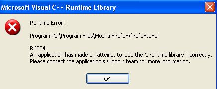

Здравейте,днес като се опитах да влезна в браузера си постоянно ми се появява един надпис и не знам какво да правя.С ОС Win XP съм,а Mozillata e 3.5.6
И надписа е.. Ако е необходимо направете една снимка на екрана (скриийншот), за да го видим. Версията на Mozila Firefox е стара. Желателно е, да е обновите до последната (15.0.1)
Редактирано от ieenso (преглед на промените)
И надписа е..
Знам,че е стара версията,но за другите не намерих Google Toolbar и затова си останах с тази версия.
post-320276-0-62743000-1347650103_thumb.
Съветвам Ви да деинсталирате браузера. И да инсталирате последна версия (като reset-нете настройките му)
И ако, е необходимо да деинсталирате нчкои от плъгините му.
Не трябва да ползвате толкова стара версия на браузера, защото има вероятност да влезнат вируси (през него)!
П.П. Предполагам (не го ползвам), че Google Toolbar има подръжката на последната версия на Google Chrome.
Благодаря за отговора,ще инсталирам последната версия на Mozilla.
И отново ще ви е необходима въпросната библеотека. И отново ще ви излиза този надпис, Защото във Мозила я няма като инсталация. И ако се наложи, можете да си я добавите от тук:
